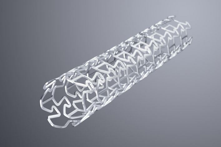

Lasergeschnittener Stent, TruMicro Serie 2000
W obróbce blach metoda jest stosowana rzadko. Atrakcyjna staje się dopiero wtedy, gdy cięcie wymaga wyjątkowej precyzji. Przykładem takiego zastosowania jest cięcie stentów w technice medycznej.
