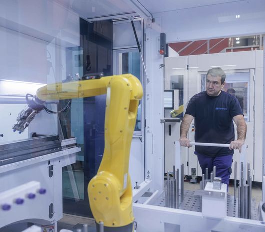

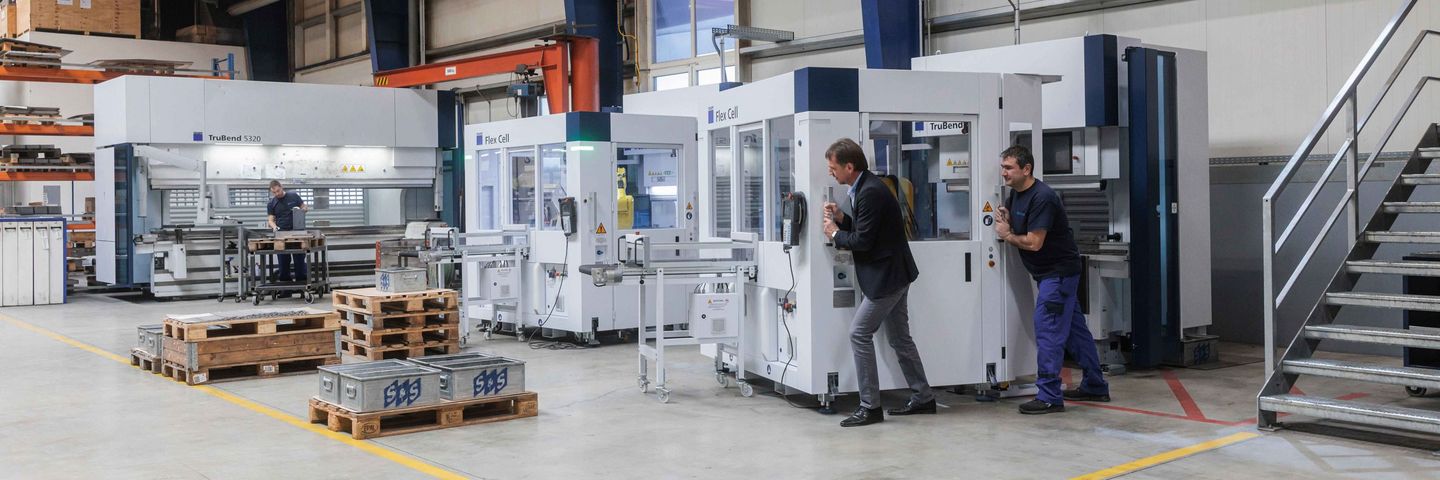

Mit der Biegeautomatisierung Flex Cell von TRUMPF wird die TruBend 7050 im Handumdrehen zur Biegezelle. „Wir haben unsere beiden Flex Cells zwar bisher noch nicht im Betrieb abgekoppelt, aber allein das Wissen, dass wir die Anlagen auch weiterhin manuell nutzen könnten, gibt schon Sicherheit“, sagt Gerhard Steinhuber und sein Bruder Ferdinand ergänzt: „Während der Schulung haben wir die Biegeautomatisierung einmal abgekoppelt. Der Aufwand war gering. In nur 25 Minuten war sie abgekoppelt, verschoben, wieder angekoppelt und neu kalibriert. Dieses Maximum an Flexibilität, die hohe Produktivität sowie die Bearbeitungsqualität haben Ferdinand und Gerhard Steinhuber überzeugt. „Für uns ist die Flex Cell in punkto Kosten-Nutzenverhältnis eine ideale Lösung“, fasst Gerhard Steinhuber zusammen
Umsetzung
Im ersten Schritt rüsten die Brüder eine TruBend 7050 Bestandsbiegemaschine mit einer Flex Cell aus. „Damit konnten wir schon zwei Wochen nach der Schulung in die Produktion einsteigen“, erzählt Gerhard Steinhuber und ergänzt. „Die Bearbeitungsqualität war perfekt und obwohl wir noch nicht alles ausgereizt haben, hat die Produktivität merklich angezogen. Das wirkt sich natürlich positiv auf unsere Lieferzeiten aus.“ Das überzeugt die Steinhubers, und sie bestellen nach wenigen Wochen eine weitere TruBend 7050, inklusive Flex Cell.
„Die Programmierung war anfangs schon herausfordernd“, gibt Gerhard Steinhuber zu. „Aber wir haben ein tolles Team, dem es vor allem auch Freude bereitet hat, etwas Neues auszuprobieren. Die hatten den Dreh schnell raus.“ Inzwischen reicht eine Stunde zur Programmierung einfacher Teile. Bei komplexeren Teilen kann es auch einmal etwas länger dauern, bis die Maschine einsatzbereit ist, aber wenn sie läuft, läuft sie – zwischenzeitlich auch immer öfter mannlos in der Nacht.
Heute biegt Steinhuber über 50 verschiedene Teile automatisiert – Tendenz steigend. „Man braucht zur Bedienung zwar qualifizierteres Personal“, sagt Ferdinand Steinhuber. „Aber dafür sind für mehr Output, weniger Fachkräfte notwendig. Die können wir jetzt an anderer Stelle gut einsetzen.“
Mit der Flex Cell ist bei Steinhuber der Einstieg ins automatisierte Biegen flexibel, einfach und schnell gelungen. „Dank der An- und Abkoppelmöglichkeit kann ich die Automatisierung flexibel einsetzen und Mitarbeiter von monotoner Arbeit entlasten. Auch kleinere, wiederkehrende Serien lassen sich effizient fertigen – der Rüstaufwand ist gering“, fasst Gerhard Steinhuber die Vorteile der Lösung zusammen und Ferdinand Steinhuber ergänzt: „Mich beeindruckt die Bearbeitungsqualität. Der Roboter greift jedes Teil exakt gleich und schlägt es präzise an. Das ist bei asymmetrischen Bauteilen besonders wichtig.“

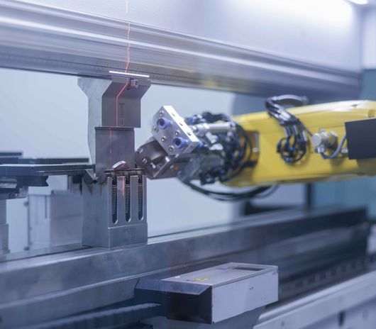

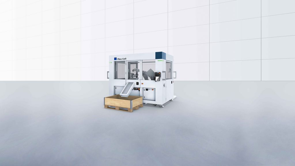

Die Biegeautomatisierung Flex Cell verwandelt die manuelle TruBend 7050 in die schnellste Biegezelle von TRUMPF. Die mobile Roboterzelle lässt sich einfach an die Biegemaschine anschließen – und ebenso schnell wieder abkoppeln. Ein großzügig dimensionierter Rohmaterialspeicher und die kompakte Aufstellfläche sind optimale Voraussetzungen für den Einstieg ins automatisierte Biegen.

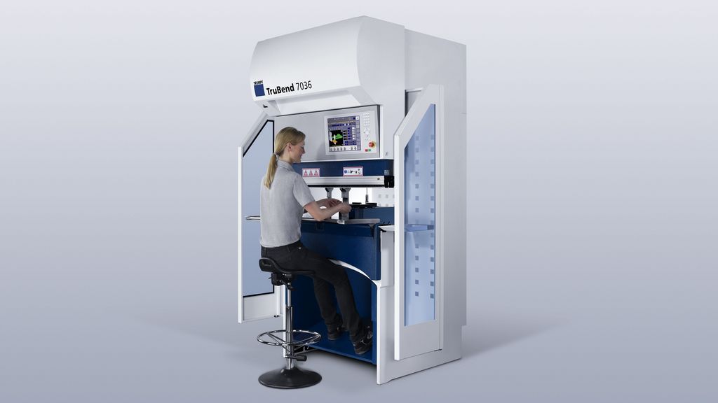

Die TruBend 7050 ist ein Musterbeispiel für das perfekte Zusammenspiel von Mensch und Maschine. Platzsparend biegt die ergonomische Highspeed-Maschine kleine und mittelgroße Teile dank Winkelmesssystem ACB prozesssicher und in sehr guter Qualität. Die Bedienung im Sitzen oder Stehen ist angenehm für den Bediener und der Rüstvorgang ist dank BendGuard Automatic zudem extrem schnell und sicher.
