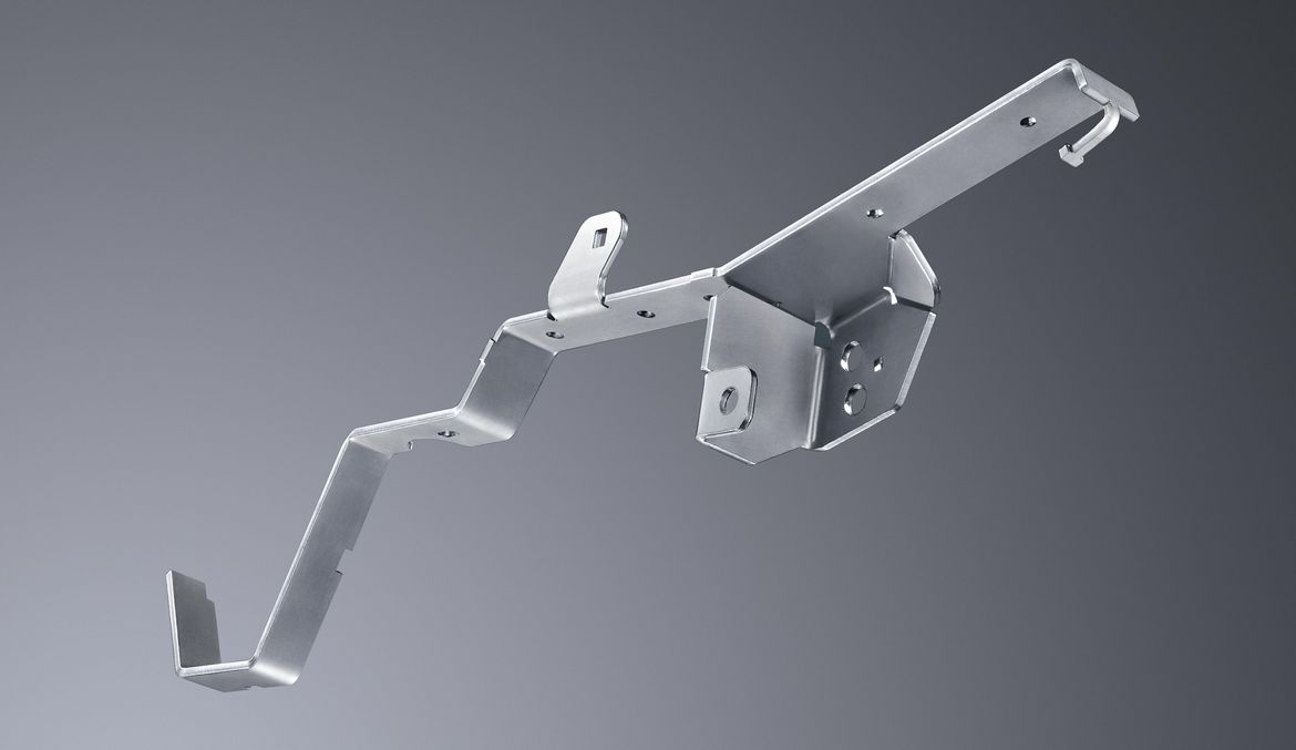

TruBend Serie 7000, Dickblechteil
Teile bis zu einer Länge von 1500 mm biegt die TruBend Serie 7000 in gewohnter Qualität. Mit ihrer höheren Presskraft biegt die TruBend 7050 auch entsprechend dickere Blechteile.

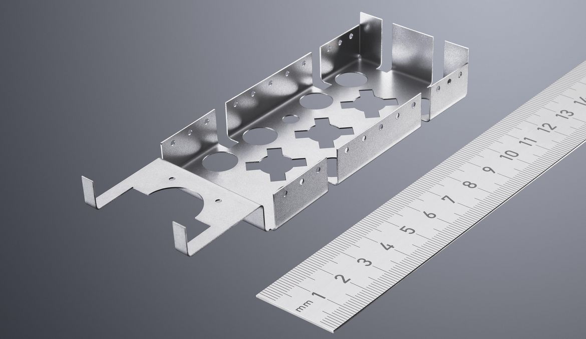

Anwendung Biegemaschine
Die TruBend Serie 7000 biegt auch kleinste Teile.
Kleine, präzise Kantungen sind für die TruBend Serie 7000 kein Problem
Auch Biegungen mit kurzen Schenkeln können Sie auf der TruBend Serie 7000 fertigen.
