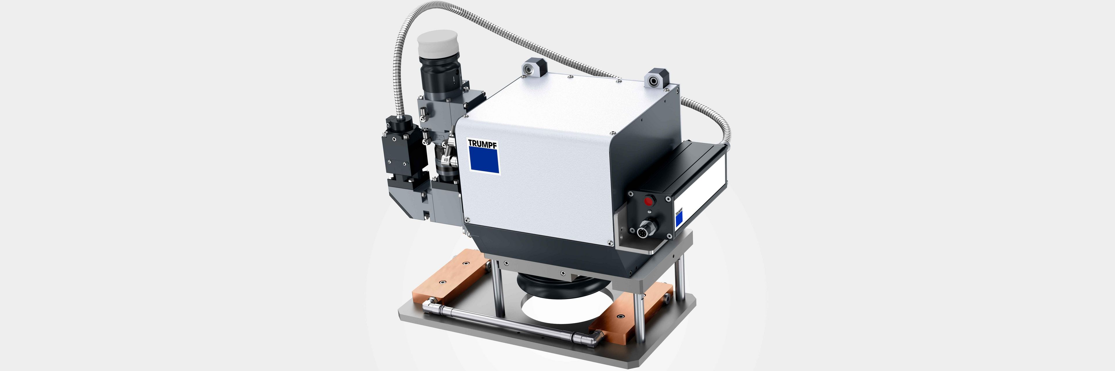

Stabil ısı girişi için sensör sistemi
Sıcaklık sapmalarının komponente etki etmeden önce algılanması
Plastik kaynağında ve lazerle yüzey işleme uygulamalarında, ör. yüzey sertleştirmede, her bir derece önem taşır. Malzeme veya geometri farklılıkları ya da lazer gücündeki dalgalanmalar proses bölgesindeki sıcaklık dağılımını ve dolayısıyla sonucu etkileyebilir. Sensör sistemimiz sıcaklığı pirometre aracılığıylaprosesle senkronize biçimde ölçer ve enerji beslemesinin sürekli yeniden ayarlanması için gerekli verileri sağlar. Bu özellikle doğrudan metal şekillendirme ve yüzey sertleştirme gibi ısının en küçük bölgelere dahi nokta hassasiyetiyle aktarılması gereken proseslerde kritik önem taşır.

Pirometre tabanlı sıcaklık ölçümü ve ayarı

Lazer kaynağı ve yüzey işlemeye yönelik sıcaklık ölçümü ve ayarı
  • Yüzey sıcaklığının gerçek zamanlı olarak ölçer ve değerleri ısı girişini otomatik olarak yeniden ayarlayan kumanda sistemine iletir 
  • Plastik kaynağında kaynak konturu boyunca homojen erimeyi güvence altına alır 
  • Yüzey sertleştirme ve doğrudan metal şekillendirme sırasında homojen sertleşme ve tekrarlanabilir tabaka derinlikleri sağlar 
