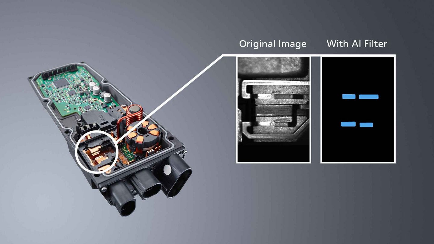

Tertibat üzerindeki kirlenmeler, komponentten geri dönen yansımalar veya değişim halindeki aydınlatma gibi değişken ortam koşulları, lazer ışınını pozisyonlamak üzere özellik algılamayı zorlaştırır. Çözüm: Yapay Zeka. Bulut tabanlı bir AI eğitim platformu olan EasyModel AI ile programlama bilgisi olmadan da verileri kolayca etiketleyebilirsiniz. Yüksek performans gösteren Yapay Zeka modelleri için az miktarda eğitim verisi yeterli olur. Bunu VisionLineDetect'e yönelik AI Filtresi opsiyonu ile gerçekleştirebilirsiniz. Farkı bizzat deneyimleyin ve TRUMPF görüntü işleme ile EasyModel AI kombinasyonunun avantajlarından faydalanın.
EasyModel AI ile dış etkilerden daha bağımsız
EasyModelAI ve TRUMPF VisionLineDetect görüntü işlemeye yönelik AI Filtresi opsiyonunun kombinasyonu sayesinde, kalite ve çevrim süresi bakımından seri üretimin getirdiği yüksek talepleri karşılayabilirsiniz. Böylelikle üretim proseslerini daha verimli ve dış etkenlere karşı dayanıklı kılın! EasyModel AI, örneğin gölgeler, kirlenme veya yansımalar gibi hassas girişim faktörlerini tanıyarak özellik algılama kalitesini iyileştirir.

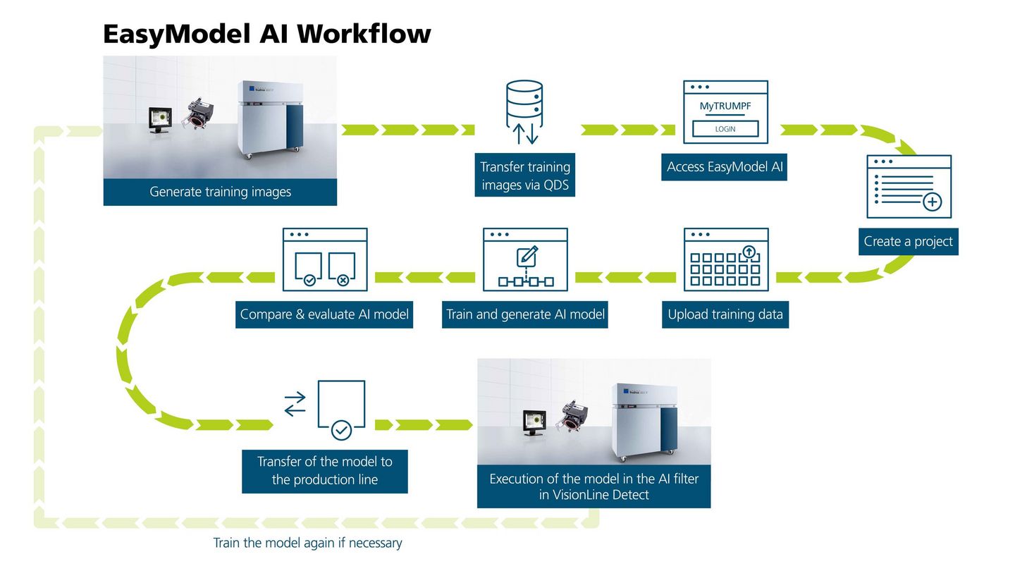

EasyModel AI ile üretim proseslerinizi böyle optimize edebilirsiniz
Çok aşamalı bir proses kapsamında eğitim görüntülerini oluşturun, bunları buluta aktarın ve EasyModel AI altında yeni bir proje oluşturun. Bu veriler temel alınarak, görüntülerdeki ilgili komponent alanları işaretlenir ve model dışa aktarılarak bir AI modeli eğitilmiş olur. Bu model, üretim dahilinde değerlendirildikten ve hayata geçirildikten sonra, VisionLine Detect görüntü işleme için üretim sisteminde kullanılır. Artık modelin tasarlanması ile AI Filtresi opsiyonunun önünde hiçbir engel bulunmuyor!

Kumanda ünitelerinin kaynaklanması
EasyModel AI sayesinde, kumanda ünitelerinin kaynaklanmasında karşılaşılan zorlukların da üstesinden çok daha verimli ve esnek bir biçimde gelebilirsiniz.
Hairpin kaynaklama
Kurum içi olarak yürütülen bir Benchmark çalışması, AI Filtresi kullanılarak birkaç bin pinin kaynaklanmasına First-Time-Pass oranının %99,8'e çıkarılabileceğini göstermiştir.
