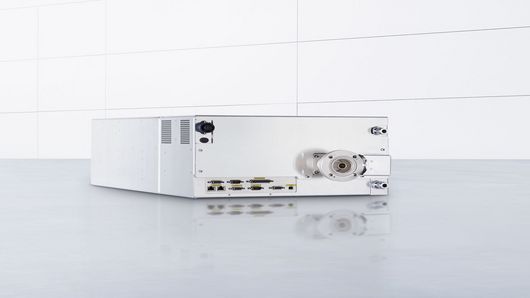

Der luftgekühlte HF-Generator TruPlasma RF 1001 Air liefert bis zu 1000 Watt hochgenaue, reproduzierbare HF-Energie mit extrem feiner Auflösung – in 100-mW-Schritten – und ist damit für unterschiedlichste Plasma-Anwendungen geeignet. Ob bei der Herstellung von Halbleitern, Solarzellen oder Displays – die patentierte TRUMPF Hüttinger Technology garantiert überall höchste Zuverlässigkeit und beste Prozessergebnisse dank moderner Prozessfunktionen.

Dank der kompakten Bauweise (½-19-Zoll-Einschub) ist der HF-Generator sehr platzsparend - ideal geeignet bei Neuinstallationen und als Retrofitlösung in bestehenden Anlagen. Die Integration ist dank der zahlreichen verfügbaren Schnittstellen (konfigurierbare Analogschnittstelle, EtherNet, DeviceNet, PROFIBUS, EtherCAT) sehr einfach.
