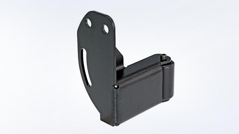

Rollenhalter komplett rechts
1 Stück 1238982

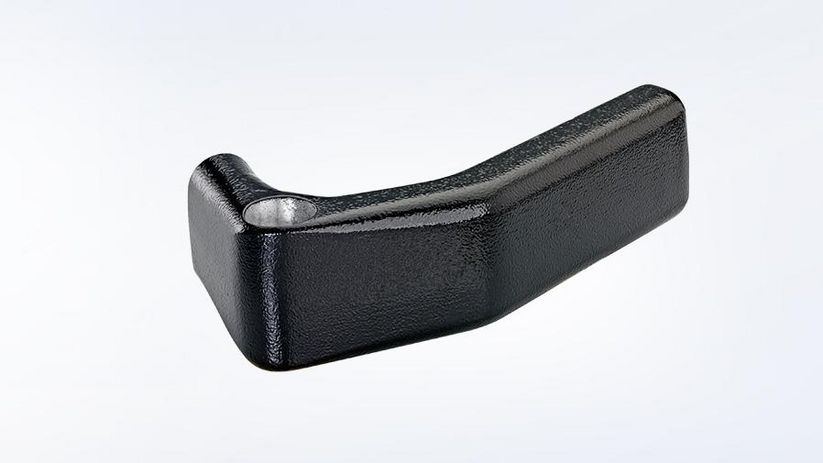

Traggriff
Ermöglicht ermüdungsfreies Arbeiten bei maximaler Beweglichkeit
1 Stück  0023210
