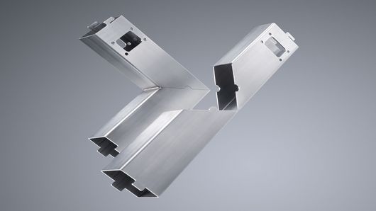

Möbel
Mehr Möglichkeiten für Designer: Die TruLaser Tube schneidet Rohre und Profile sehr präzise. Das ermöglicht Produkte von höchster Qualität und Anmutung.
