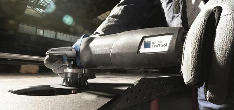

Per fori e sezioni interne

La TruTool TKA 700 è provvista di un potente azionamento a 1700 W che assicura una potenza straordinaria con momenti torcenti alti e una guida stabile e sicura della macchina. Questo utensile vi permette di creare spigoli a vista puliti, tagliare spigoli vivi, creare smussi raggiati di 2, 3 o 4 mm o preparare un giunto di saldatura, Tutto ciò con minimo dispendio di forza, in modo rapido e con diverse angolazioni da 0° a 60°. La regolazione della lunghezza dello smusso si effettua senza utensili e in modo continuo, con estrema precisione e rapidità. Potete quindi produrre smussi di lunghezza fino a 5 mm in acciaio da costruzione, con semplicità e in una sola fase di lavoro. Per uno smusso lungo 7 mm serve una seconda fase operativa. L'impugnatura disposta alla perfezione riduce le vibrazioni, assicura l'ergonomia e una guida stabile della macchina.
