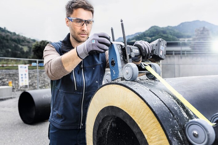

Per tubi in PE e PP, con o senza riempimento
Portatile, mobile, impiegabile ovunque!
La batteria ricaricabile LiHD particolarmente potente da 18 V 5.5 Ah alimenta energia alla macchina, consente una velocità di lavoro di ~1,5 m/min senza i fastidiosi cavi del passato. Il procedimento di separazione di alta qualità garantisce un angolo di taglio netto. Si evita la formazione bava rendendo così superflua la lavorazione di rifinitura. L'utilizzo di utensili di prima qualità favorisce la qualità del taglio. La geometria di taglio di Tube Cutter è progettata per la lavorazione di tubi in materia plastica con uno spessore massimo fino a 160 mm e un diametro minimo di 250 mm fino a un massimo di 1200 mm. Lo spegnimento automatico permette di lavorare senza equipaggiamento di protezione aggiuntivo e senza formazione di legge. Può essere utilizzato sul posto, ovunque sia necessario.
Ideale per il taglio su misura
Indicata per tagli diritti e tubi in plastica PE e PP (con e senza riempimento in schiuma HE; PE80, PE100, PE100 RC).
Lavoro comodo e sicuro
Funzione Safety Stop nel caso in cui la macchina scivoli fuori dalla guida oppure il carrello per trasporto perda tensione sul tubo.
Leggera
Grazie al peso ridotto di 4,2 kg la macchina è facile da utilizzare.
Utilizzo indipendente
I carrelli per trasporto appositamente adattati per guidare il tubo rendono la Tube Cutter molto facile da maneggiare e di rapido utilizzo ovunque.

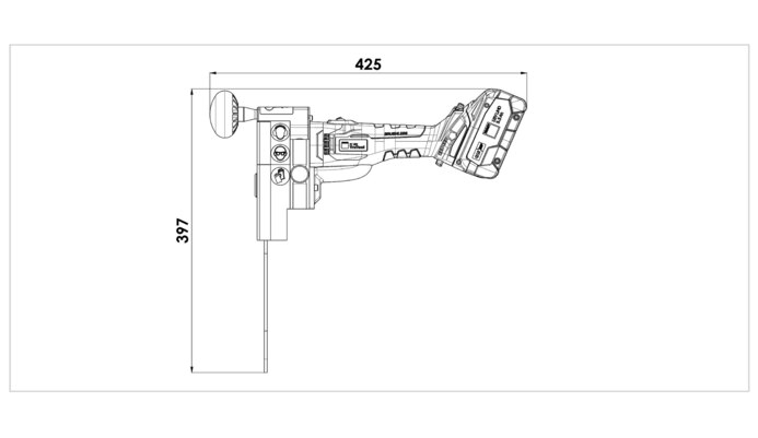

TruTool TC 200 batteria ricaricabile LiHD 18 V, disegno quotato

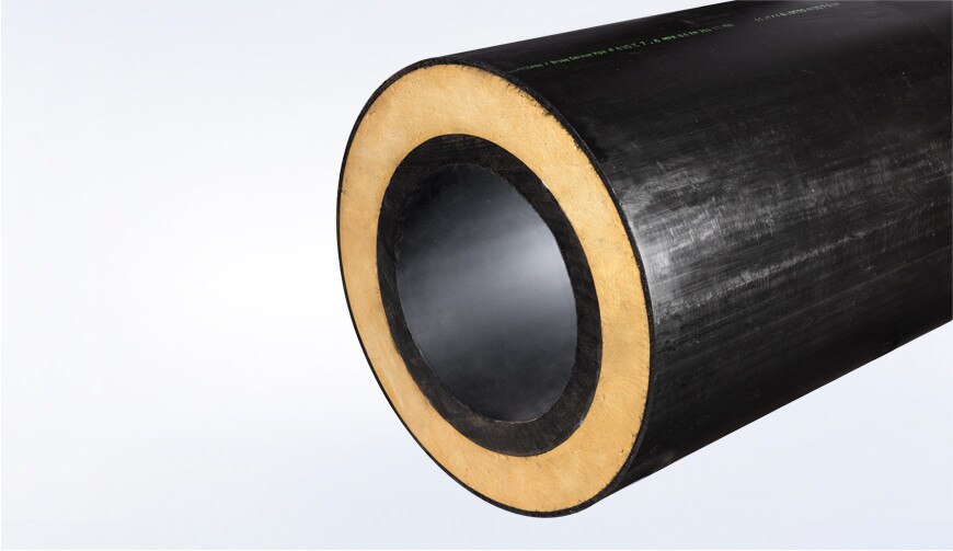

Tubo in PE e PP
con riempimento di schiuma HE, PE80, PE100, PE100 RC

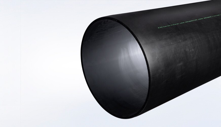

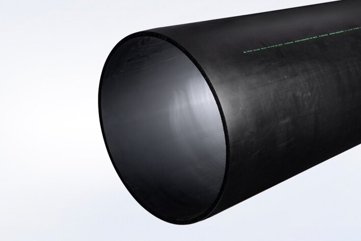

Tubo in PE e PP
senza riempimento di schiuma HE, PE80, PE100, PE100 RC

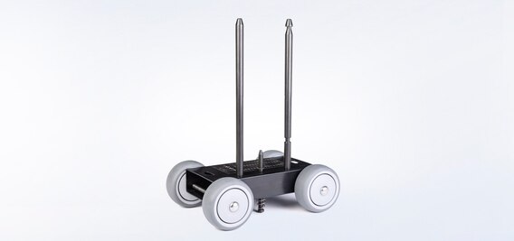

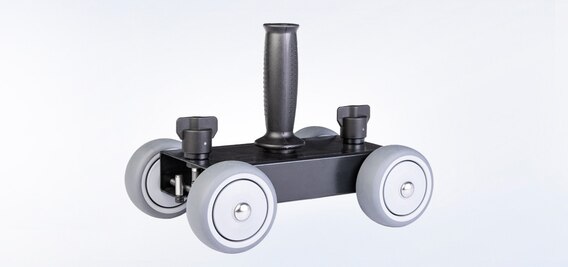

Carrello per trasporto (3 pz., inclusi nella fornitura)
1 pezzo 2893310

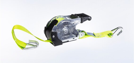

Cinghia di tensionamento (2 pz., inclusi nella fornitura)
1 pezzo 2893321

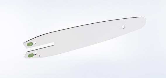

Binario di guida (incorporato)
1 pezzo 2893305

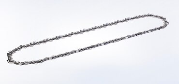

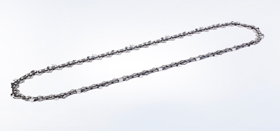

Catena della sega (incorporata)
1 pezzo 2893304

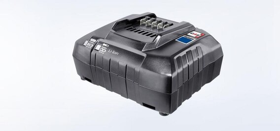

Caricabatteria LG 12 V-36 V
1 pezzo, versione DE / CH: 2569784 | 1 pezzo, versione GB: 2569786 | 1 pezzo, versione USA: 2569785
1 pezzo  2893310
1 pezzo  2893321

Catena della sega
1 pezzo  2893304

Diametro esterno tubo (da) 250 mm
Diametro esterno tubo (a) 1200 mm
Spessore massimo del materiale 160 mm
Materiale tubo PE80, PE100, PE100 RC, PP
Materiale d'isolamento con o senza riempimento di schiuma HE
In generale
Tensione 18 V
Dimensioni
Lunghezza 425 mm
Altezza 397 mm
Peso
Peso (incl. batteria ricaricabile) 4.2 kg
