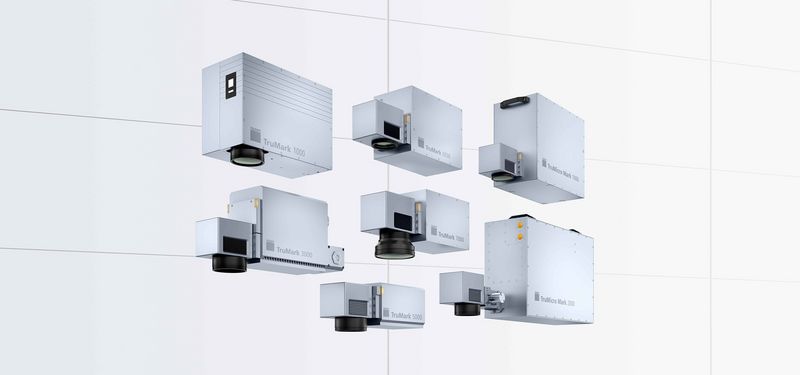

Panoramica di tutti i laser di marcatura TruMark di TRUMPF
Laser di marcatura
Offriamo un'ampia scelta di laser di marcatura nelle più diverse classi di potenza e con tutte le lunghezze d'onda usate più frequentemente (infrarosso, verde, ultravioletto).

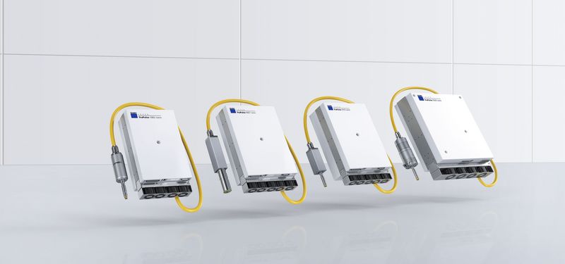

Serie TruPulse nano
I nostri laser a fibra pulsati TruPulse nano con tecnologia GTWave e PulseTune sono i laser industriali più versatili nel portafoglio TRUMPF.
