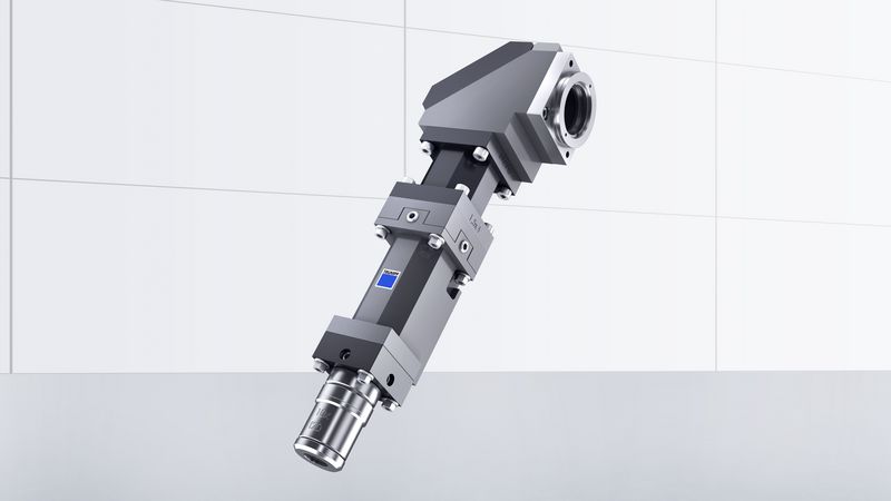

Ultrakorte laserpulsen zijn bijzonder geschikt voor het snijden van glas, omdat ze door hun zeer hoge piekintensiteit zonder problemen glas kunnen bewerken en een extreem hoge snijkwaliteit bereiken. Naast de stralingsbron is ook een optimale straalvorming van het grootste belang. De straalvorming langs de straalas is een voorbeeld van de nieuwste ontwikkelingen op het gebied van optische technologieën, die een optimale processnelheid en de daarmee samenhangende kosteneffectiviteit bij het snijden van glas mogelijk maken. De geavanceerde ontwikkeling van TRUMPF heeft daarmee de derde dimensie van de straalvorming veroverd, waardoor de straal perfect kan worden afgestemd op de eisen van transparant materiaal.

Laser | TruMicro 6020 HE |
Golflengte | 1030 nm / 515 nm |
Optisch systeem | TOP Cleave |
Max. pulsenergie | 2 mJ/tot max. 8 mJ in Burst-modus |
Snelheid | 100 - 1000 mm/s afhankelijk van proces en geometrie |
Voordeel | Schadevrije bewerking, geen nabewerking, geen slijtage van gereedschap dankzij contactloze bewerking, willekeurige geometrie met de kleinste correcties mogelijk, flexibiliteit |
