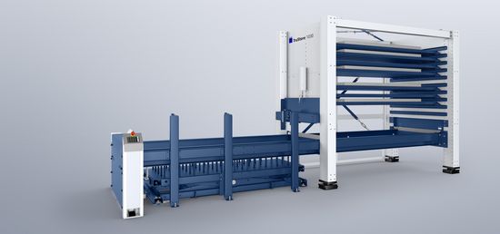

倉庫システム
当社の倉庫/物流システムでは、コンパクト、効率的、そしてフレキシブルなモジュール構造のインテリジェントな倉庫ソリューションを特長としています。
