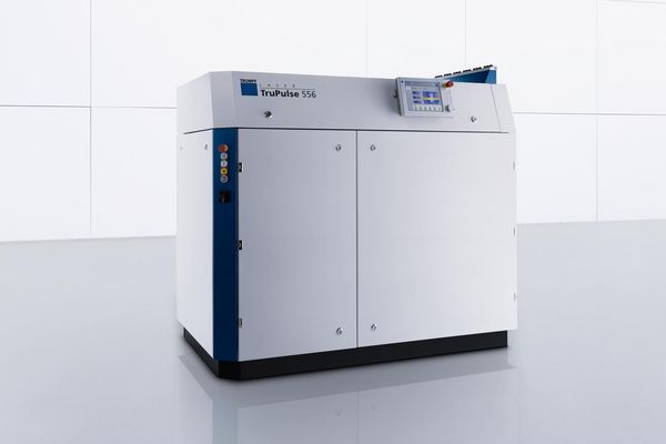

TruPulse
TruPulse
熱に弱い部品の溶接を得意とするこのレーザは、パルスが短く、ピーク出力が高く、入熱が抑制されます
  • 出力範囲:20~530 W
  • パルス幅:最大50 ms
  • 最大パルスエネルギー:最大120 J
  • ビーム品質:4~25 mm▪mrad
TruPulseは高エネルギーの短パルスで、入熱量をごくわずかに抑えながらスポット溶接とビード溶接を行います。パルスピークが高いため、熱に弱い部品が保護されるほか、バースト機能を使用して出力を一時的に高めて、部品に負荷をかけずに溶接プロセスのスピードを上げることも可能です。モジュール構造が採用されており、既存の生産環境に柔軟に合わせて、簡単に組み込むことができます。
