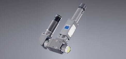

観察用カメラ、クロスジェットとリニアノズルを搭載した焦点合わせ光学ユニットBEO D70
BEO D70-2
長い作業距離と小さい焦点直径を両立
