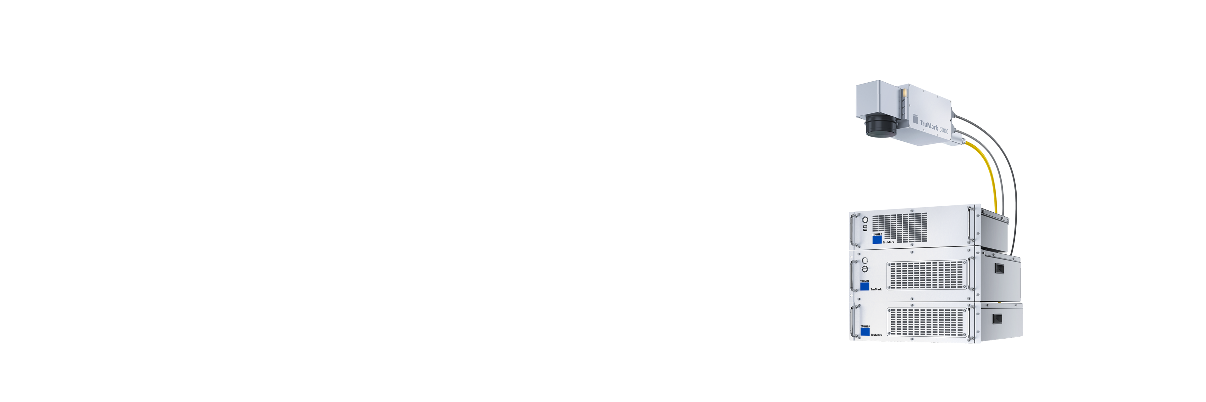

TRUMPF マーキングレーザ TruMark 5000
TruMarkファイバーレーザ
中高出力によるマーキング 表面加工用途に適したオールラウンダー
20~200 W 平均出力
1062 nm 波長
最大47 kW パルスピーク出力
2D 部品形状
製品バリエーション TruMarkファイバーレーザ 平均出力 最大レタリングフィールド 波長 最小焦点直径 部品形状 消費電力
TruMark 5020
20 W 290 mm x 290 mm 焦点距離が420 mmの場合 1062 nm ± 3 nm 41 μm 焦点距離が100 mmの場合 2D -
TruMark 5050
50 W 36 μm 焦点距離が100 mmの場合 190 W
TruMark 7050 (L042)
200 W 285 mm x 285 mm 1062 nm ± 3 nm 40 μm (f=160 FS RF対物レンズを使用) < 1.6 kW
TruMark 7050 (L051)
150 μm (f=160 FS RF対物レンズを使用)
