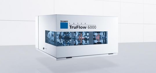

Jako źródło laserowe wykorzystuje się wysoce wydajny laser dyskowy o wysokiej jakości wiązki. Przynajmniej jeden elastyczny kabel światłowodowy prowadzi światło lasera od urządzenia laserowego do stacji obróbki.
