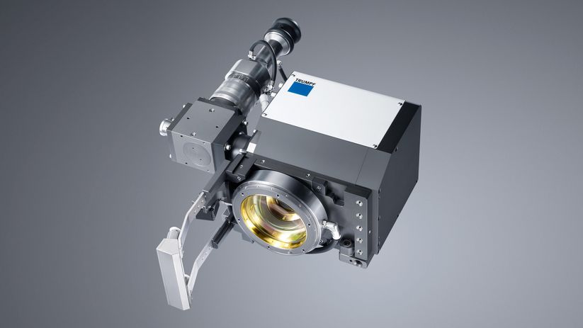

Laser i system laserowy – para idealna. Wszystkie urządzenia laserowe są optymalnie dostosowane do wymogów systemów laserowych TRUMPF. Użytkownik ma do wyboru liczne warianty i opcje. W rezultacie otrzymuje urządzenie dokładnie dopasowane do jego zadań. Naturalnie możliwa jest również bezpośrednia integracja naszych laserów z liniami produkcyjnymi.
TRUMPF oferuje wszystkie komponenty niezbędne dla układów prowadzenia promienia od lasera do przedmiotu obrabianego. A także różne optyczne układy ogniskujące, których precyzja i niezawodność zostały dowiedzione na przestrzeni wielu lat ich stosowania w przemyśle. Układy optyczne można łatwo integrować – z niezależnymi stacjami obróbki, jak również kompleksowymi liniami produkcyjnymi. Modułowa budowa umożliwia dostosowywanie układów optycznych do typów lasera w zależności od warunków obróbki.
Optyczne układy ogniskujące
Czy to spawanie, cięcie, obróbka ubytkowa, rozgrzewanie czy wiercenie: dysponując wytrzymałymi optycznymi układami ogniskującymi marki TRUMPF uzyskuje się znakomite rezultaty procesów!
