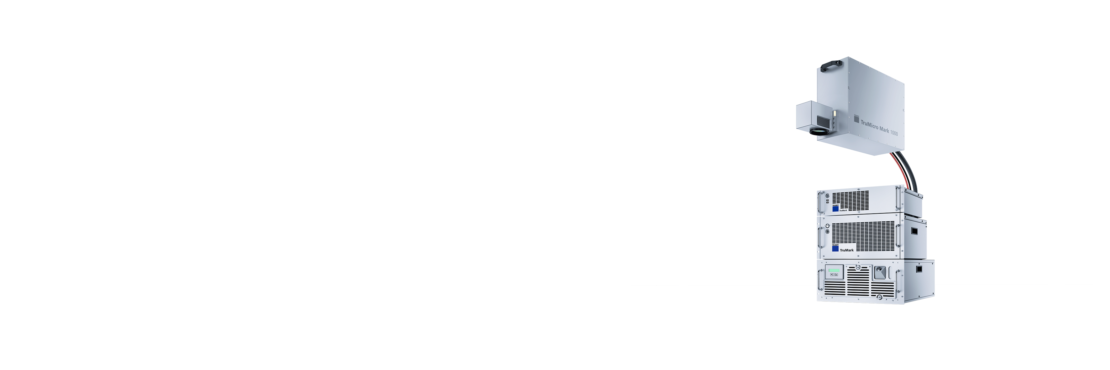

10 – 20 W Potenza media
1030 nm Lunghezza d'onda
Max 22 MW Potenza di picco impulso
2D e 3D Geometria dei componenti
Il nostro concentrato di potenza
– con elevata potenza di picco impulso
Combinando impulsi ultracorti e un'estrema potenza di picco impulso, i laser della nostra serie TruMicro Mark possono lavorare a freddo i materiali in modo da produrre marcature in nero intenso e ad alto contrasto della massima qualità e precisione, fino alla realizzazione di microstrutture e nanostrutture. È possibile scegliere tra due varianti di modello per soddisfare i requisiti delle relative applicazioni. Il TruMicro Mark 1020 consente di lavorare oggetti tridimensionali complessi, mentre il TruMicro Mark 2030 può essere adattato con precisione a un'ampia varietà di materiali e attività grazie alla durata variabile degli impulsi da 400 femtosecondi a 20 picosecondi.
