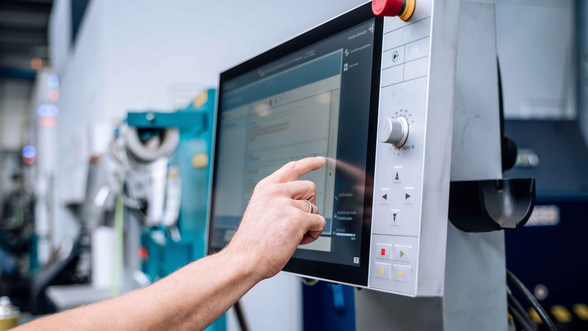

GEDIAがコンディションモニタリングを利用できるように、TRUMPFのスペシャリストはまず熱成形領域にある6台のTruLaser Cell 8030のデータ転送をセットアップしました。ITセキュリティに関するガイドラインはGEDIAでも非常に厳格であるにもかかわらず、レーザ装置を安全なTRUMPF Factory Gateに接続する作業はそれ程高いハードルではなかったとヨルルマス氏は語り、次のように続けています。「当社のIT部門とTRUMPFのエキスパートの間のコミュニケーションは、非常にスムーズに進行しました。
Factory Gateは安全な接続方法であり、レーザデータの評価からはメリットだけがもたらされ、デメリットはありません。データの交換と分析がなければ、インダストリー4.0は諦めるしかないでしょう。」また、テストモードが1年弱経過した現時点で、ヨルルマス氏はTRUMPFのコンディションモニタリングソリューションの新機能にもとても満足しています。「個人的には生産レポートに感銘を受けていて、毎日利用しています」と語っています。「ここにリストアップされる情報の詳細度には目を見張るものがあります。」例えば、生産レポートにはどの部品タイプがどのマシンで製造されたかだけでなく、どのようなエラーが発生し、それがどのような故障につながったかも記載されています。
「レポートに、特定の部品でわずかに衝突する問題が再三再四あったことが示されていれば、それはプログラムにミスがあることの指標になります」と同氏は述べています。「一番良い点は、長い時間をかけて問題がある箇所を探す必要がないことです。生産レポートには、プログラミングのどのセットにミスの根源があるかが正確に示されますから。」しかも、生産レポートが便利なのは実際にエラーが発生した場合だけではないと同氏は前置きした上で、こう続けています。「品目固有の情報が大量に得られるため、貴重な改善・行動の余地をそこから導き出すことができます。」更にプログラミング変更でも、ミスの根源を探す必要がなくなっています。「マシンによって許容誤差が異なるため、カッティングプログラムのわずかな調整が必要になる場合があります」と同氏は説明しています。
現在では、新しいNCプログラム変更レポートから、誰がいつどのような変更をプログラムに加えたかに関する情報が得られるようになっています。「これは特にクレーム処理の場合に、作業負担の大幅な軽減につながっています」と同氏は述べています。「フル稼働している当社の工場では、これまではまずどのシフトで変更が行われたかを、そして誰がどの時点で作業していたかを明らかにした上で、プログラム調整の理由を突き止めなければなりませんでした。これは探偵のような地道な調査でした。」それに対して、GEDIAの維持補修担当者にとっては、コンディションモニタリングによるレーザ装置の状態監視が重要なポイントになっています。「マシンは非常に頑丈ですが、それでもTRUMPFのスペシャリストがレーザデータの分析結果を見て、当社のレーザの1台で即座にアクションを起こす必要があると指摘したことがありました」とヨルルマス氏は語っています。「この問題をTRUMPFと相談しながら解決したことで、マシンの重大な損傷を防止することができました。」
