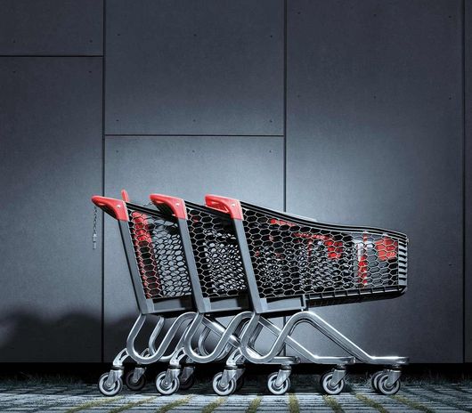

ライプハイムに拠点を置くWanzlは、ショッピングカート、キャリーカートや手荷物カートなどを製造しています。スーパーマーケット、ガーデンセンター、家具屋や空港などの場所を問わず、ユーザーは洗練されたデザインに加えて高い品質を特に求めています。カール=ハインツ・ホーン工場長は、「マシンが必要になる主な場面は、最適な溶接接合が保証される外形切断です」と説明しています。以前はパンチ加工又は切削加工でパイプの外形を生み出していました。「でもそれには技術的にかなり制限がありましたし、手間とコストもかかっていました」とホーン部長は付け加えています。2014年8月以降、Wanzlでは上記の作業用にTruLaser Tube 7000を使用しています。最高の加工品質が得られるこのマシンでは、柔軟性も大きな魅力になっています。TruLaser Tube 7000ではツールなしの加工が可能であるため、それを使用して様々な材料とモデルバリエーションを中断なしで瞬時に加工することができます。

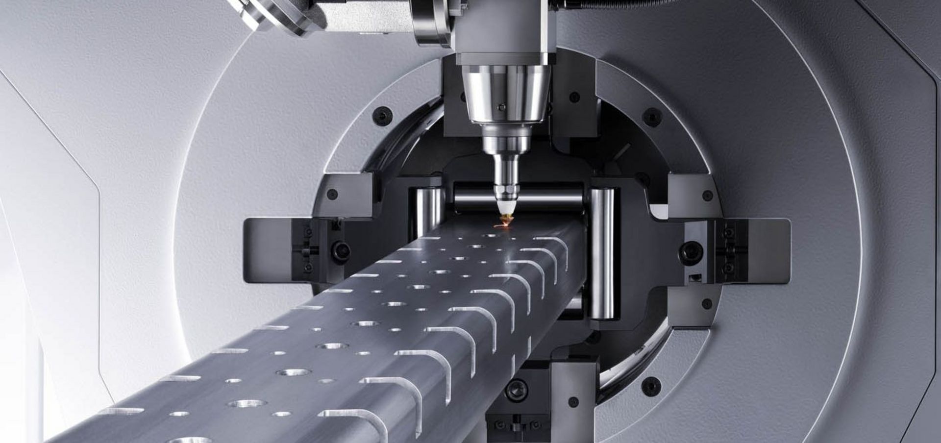

全自動パイプ切断レーザ加工機TruLaser Tube 7000は、ごくわずかな非生産時間で生産し、外接円直径が最大254 mm、肉厚が最大8 mmのパイプとプロファイルを切断します。
実行
この設備の長所は、切断品質が最高であることに加えて柔軟性も高いことにあります。ツールなしの加工が可能であるため、様々な材料とモデルバリエーションを瞬時に加工することができます。約300台のキャリーカートに相当する部品数が毎日生産可能であり、Wanzlには大きなメリットがもたらされています。
