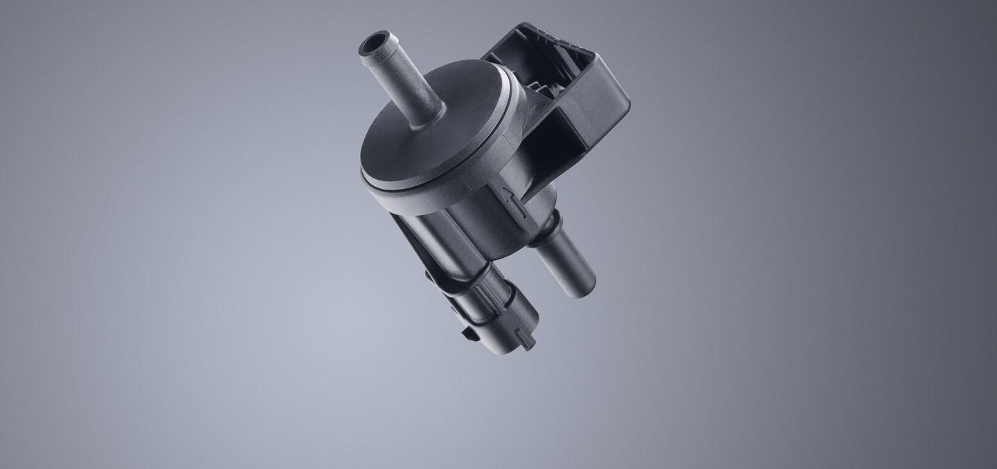

TRUMPF lazerle işlenmiş, kaynaklanmış plastik içeren bileşen
Lazerle plastik kaynaklama
Yüksek bir kalite, yeniden üretilebilirlik ve çözücünün kullanılmadığı uygulamalar – Çok çeşitli avantajlar sunan plastik malzemelerin lazer temelli yöntemle birleştirilmesi, pek çok sektörde yapıştırma, ultrasonik kaynak ya da vibrasyon kaynağı gibi  standart kaynaklama yöntemlerinin yerini alıyor. Lazerle birleştirmede kaynak dikişi, istenilen bileşen geometrisi için uyarlanabiliyor. Lokal olarak son derece sınırlı bir şekilde gerçekleşen ısı etkisi sayesinde, hassas elektronik tertibat etkin bir biçimde korunmuş oluyor. Plastik malzemelerin lazerle kaynağında dört ana teknik söz konusu: kontur kaynağı, yarı eşzamanlı kaynak, eşzamanlı kaynak ve maske kaynağı. Plastik malzemelerin kaynaklanmasında genelde yaklaşık 300 Watt'a kadar varan lazer güç oranları kullanılıyor.
