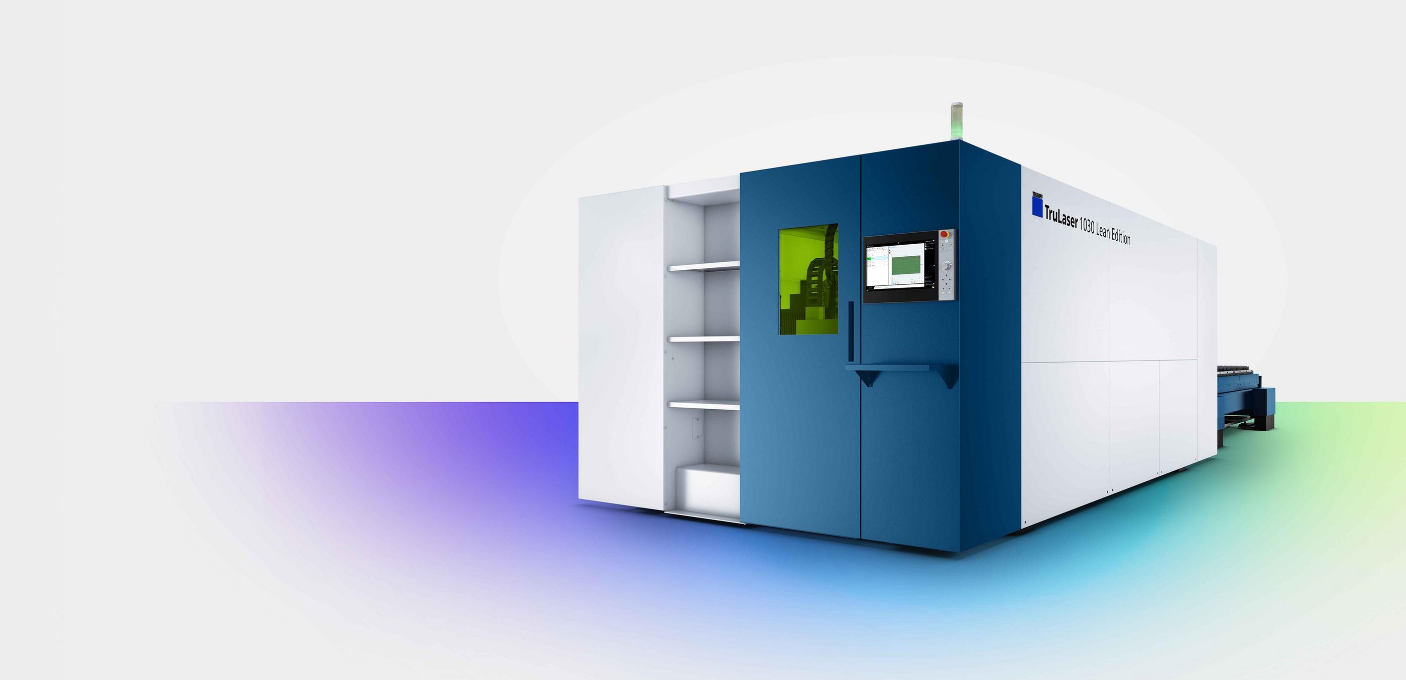

リーンな高出力レーザ切断が簡単に実現!
ミニマルな設計でありながら、堅牢性、品質と安全性が高いこのマシンは直感的に操作可能で、最大限の効率が得られます。
レーザ切断で費用対効果が重要な場面で、TruLaser 1000シリーズLean Editionの堅牢なマシンは、高いコスト効率でジョブを処理します。投資額が比較的低いため、稼働率が低い場合でも採算が合います。6 kWの出力で、25 mm以下のあらゆる材料を最高レベルの品質で切断します。このマシンは直感的に操作でき、切断データが既に内蔵されているため、すぐに使用開始することができます。

TruLaser 1030 Lean Edition
TruLaser 1040 Lean Edition
TruLaser 1060 Lean Edition
最高速度
同時 140 m/min 140 m/min 140 m/min
作業範囲
X軸 3000 mm 4000 mm 6000 mm
Y軸 1500 mm 2000 mm 2500 mm
最大加工品重量 930 kg 2000 kg 2900 kg
レーザー固有のデータ - TruFiber 6001
最大レーザ出力 6000 W 6000 W 6000 W
軟鋼最大板厚 20 mm 20 mm 20 mm
厚板用追加切断パッケージを含む軟鋼の最大板厚 25 mm 25 mm 25 mm
ステンレス最大板厚 20 mm 20 mm 20 mm
厚板用追加切断パッケージを含むステンレスの最大板厚 25 mm 25 mm 25 mm
アルミニウム最大板厚 15 mm 15 mm 15 mm
厚板用追加切断パッケージを含むアルミニウムの最大板厚 20 mm 20 mm 20 mm
銅の最大板厚 10 mm 10 mm 10 mm
ブラス最大板厚 10 mm 10 mm 10 mm
消費値
生産時の電力消費量平均 - TruFiber 6001 15 kW 15 kW 15 kW
