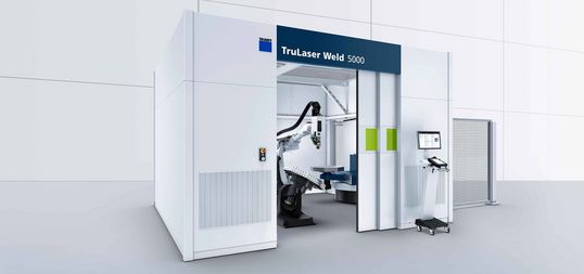

TruLaser Weld 5000
Kant-en-klaar systeem voor geautomatiseerd laserstraallassen
