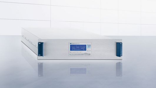

TruPlasma Bipolar serii 4000 (G2.1)
Optymalna jakość warstwy
Dwubiegunowe impulsy najnowszej generacji
Zasilacze TruPlasma Bipolar serii 4000 (G2.1) zostały opracowane specjalnie z myślą o powlekaniu plazmowym z wykorzystaniem procesów PVD, PECVD i reaktywnego rozpylania magnetronowego. Dzięki elastycznie formowanym sygnałom wyjściowym i zaawansowanemu systemowi detekcji łuków zapewniają doskonałe rezultaty w produkcji półprzewodników i ogniw fotowoltaicznych przy powlekaniu szkła architektonicznego oraz nanoszeniu warstw dekoracyjnych i odpornych na ścieranie.

PVDPower
Przyjazne dla użytkownika, wielojęzyczne oprogramowanie PVD Power oferuje różne możliwości obsługi, konfiguracji i diagnostyki w celu optymalizacji jakości procesu i skutecznego usuwania usterek: wyświetlanie rzeczywistych wartości wszystkich istotnych parametrów procesu, ostrzeżeń i alarmów, ustawianie żądanej wartości przez operatora, wizualizacja i zapisywanie ważnych parametrów pracy z wysoką rozdzielczością czasową (oscyloskop).
