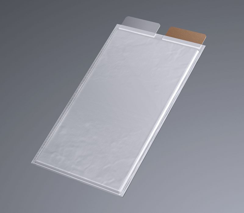

Pin Pouch Cell
Ưu điểm của pin Pouch Cell là gần như có thể tự do lựa chọn hình dạng và dễ dàng mở rộng kích thước. Pin  dạng như "túi cà phê" cũng tương đối dễ sản xuất so với các loại pin khác, nhưng đòi hỏi nhiều nỗ lực hơn ở cấp độ mô-đun để vận hành an toàn. Kết cấu pin phổ biến thứ hai hiện nay trong chế tạo ô tô có đặc điểm là tản nhiệt tốt và quản lý năng lượng đơn giản. Điều này có thể thực hiện được bằng cách định vị tự do của các bộ xả pin và sự xếp chồng của các điện cực (cực dương trên cực âm, được ngăn cách bởi một dải phân cách).

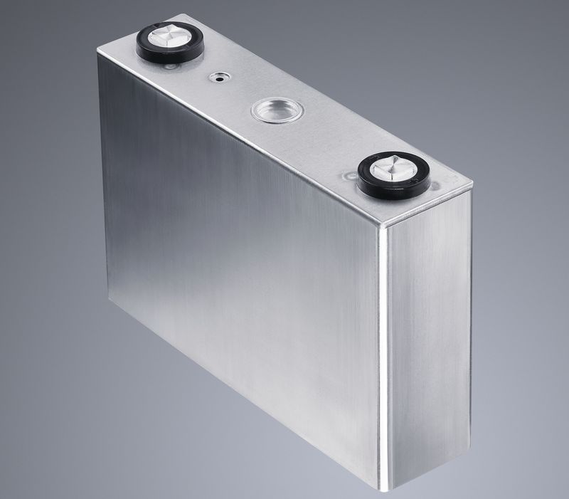

Pin hình lăng trụ
Pin lăng trụ thường bao gồm các gói cực dương và cực âm xếp chồng lên nhau, cái gọi là ngăn xếp pin. Định dạng vỏ kim loại rắn mang lại lợi thế tiết kiệm không gian khi đóng gói các pin vào mô-đun. Việc sản xuất vỏ pin hình lăng trụ phức tạp hơn, nhưng mang lại mức độ bảo mật cao và mật độ năng lượng ở cấp độ mô-đun. Pin lăng trụ được đặc trưng bởi sự kết hợp gần như hoàn hảo giữa mật độ năng lượng và sự an toàn với tuổi thọ lâu dài. Nó hiện là dạng pin phổ biến nhất trong ô tô điện.

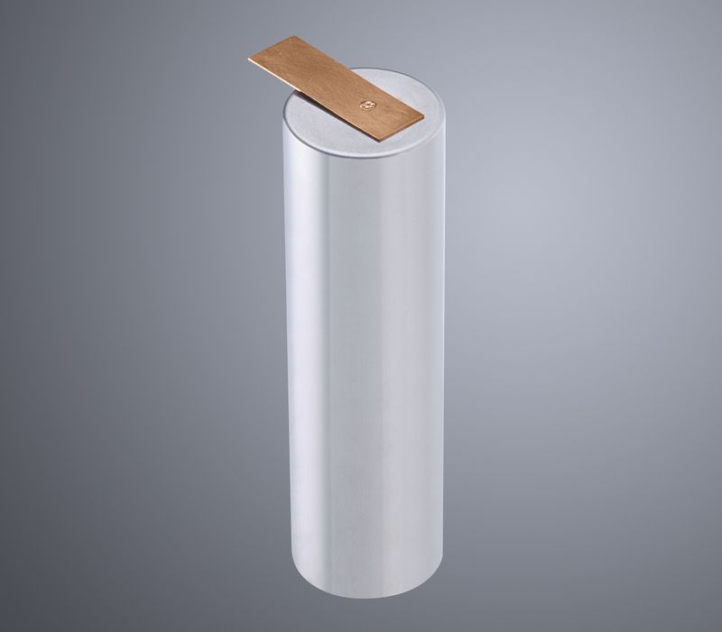

Pin hình trụ
Pin hình trụ là một công nghệ đã được chứng minh trong sản xuất pin. Loại pin 21700 thường được sử dụng trong sản xuất ô tô. Do thiết kế, loại pin này bị giới hạn về lượng sạc tối đa. Điều này có nghĩa là cần có nhiều pin để có hiệu suất cao. Pin hình trụ thì trái ngược với pin hình lăng trụ và pin Pouch cell chủ yếu xếp chồng lên nhau , nó chỉ bao gồm một cực dương và cực âm, được quấn thành cuộn hình trụ một cách riêng biệt bằng một dải phân cách. Tuy nhiên, ở cấp độ mô-đun, kết cấu vòng dẫn đến mất không gian đáng kể.

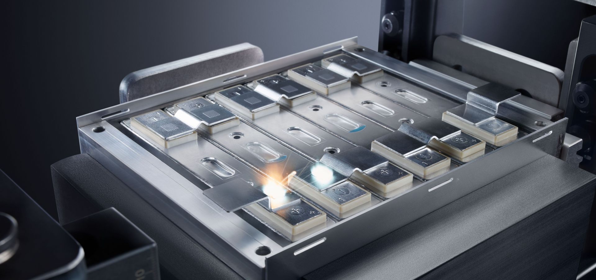

Hàn thanh góp
Việc kết nối các pin đơn để tạo thành mô-đun hoặc bộ pin được thực hiện bằng cách hàn thanh góp. Ở đây thanh dẫn điện được gọi là thanh góp. Pin lăng trụ hoặc mô-đun pin có thể được kết nối với vật liệu cùng loại (Al/Al hoặc Cu/Cu), nhưng cũng có thể kết nối hỗn hợp (ví dụ: Al/Cu). Điều quan trọng là các liên kết phải chắc chắn về mặt cơ học, vì chúng tiếp xúc với rung động và nhiệt trong xe. Đồng thời, kết nối điện với điện trở thấp nhất có thể phải được đảm bảo lâu bền. Ngoài ra, càng ít văng bắn càng tốt trong quá trình hàn. Khả năng lặp lại, đầu vào nhiệt tối thiểu và độ sâu hàn xác định cũng đóng một vai trò quan trọng.
