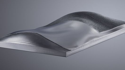

Quy trình cắt bỏ bằng tia laser
Cắt bỏ được sử dụng chủ yếu trong thiết kế dụng cụ và mẫu khuôn cũng như kỹ thuật điện và bán dẫn. Ví dụ trong dụng cụ đúc ép, laser tạo các điểm ép lún ba chiều, giàu chi tiết, sau này được phản chiếu lại trên cấu kiện nhựa trong quá trình đúc ép. Tuy nhiên laser cũng có thể cắt bỏ các lớp mỏng mong muốn, như trong quy trình cắt điện trở hoặc khắc chữ.
