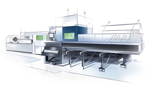

TruLaser Tube 3000 fiber
TruLaser Tube 3000 fiber: design della macchina e varianti d'installazione
