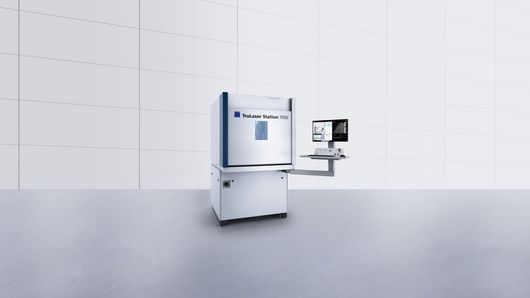

TruLaser Station 7000
La soluzione compatta nella saldatura laser 3D di componenti di piccole dimensioni
Saldatura laser 3D redditizia e versatile
Saldatura laser 3D
State cercando un impianto di saldatura laser 3D compatto, efficiente ed ergonomico, e che vi permetta di lavorare gruppi costruttivi come sensori, componenti a rotazione simmetrica o dispositivi di tecnica medicale? La TruLaser Station 7000 è un impianto di saldatura laser 3D compatto e completo con bassi costi di investimento del portafoglio TRUMPF. Convince per un vastissimo campo di applicazioni, grazie alla maggiore potenza laser fino a 2 kW e alla maggiore flessibilità. Malgrado la superficie di installazione dagli ingombri ridotti, questa macchina offre un'area di lavoro grande, che permette di integrare dispositivi e lavorare componenti di grandi dimensioni. La tavola rotante opzionale permette di lavorare anche un numero elevato di pezzi con una produttività superiore a quella ottenibile con prodotti equiparabili.
Miglioramento della produttività
Con la tavola rotante la TruLaser Station 7000 diventa perfetta per la lavorazione in serie a elevata produttività.
Lavorazione in sicurezza di processo
Beneficiate della massima sicurezza di processo, grazie all'elaborazione immagini integrata.
Grande area di lavoro utile
La cinematica ottimizzata degli assi permette di lavorare anche gruppi costruttivi grandi su una superficie di installazione minima.
Vasta versatilità di applicazione
I potenti laser permettono di realizzare geometrie dei giunti di saldatura flessibili e profondità di saldatura elevate.
Campo di traslazione asse
Quantità max assi 5
Campo di traslazione asse X 650 mm
Campo di traslazione asse Y 350 mm
Campo di traslazione asse Z 500 mm
Campo di traslazione asse B ± 120 °
Campo di traslazione asse C n x 360 °
Velocità max assi
Velocità max per assi paralleli in X 6 m/min
Velocità max per assi paralleli in Y 6 m/min
Velocità max per assi paralleli in Z 6 m/min
Velocità max assi in simultanea 10 m/min
Precisione di posizionamento
Precisione di posizionamento assi lineari (X, Y, Z) 0,08 mm
Precisione di ripetizione
Precisione di ripetizione assi lineari 0,03 mm
Laser
Potenza laser max 2000 W 1
Laser disponibili TruFiber, TruDisk, TruPulse, TruMicro 2
