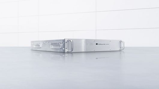

TruPlasma MF-serie 7000 (G2)
De beste in hun klasse
Volledige controle over het proces
Met de TruPlasma-serie MF 7000 (G2) hebt u uw proces altijd onder controle: met hun superieure vlamboogbeheer en ontstekingsgedrag zijn de generatoren ideaal als stroomtoevoer voor coating op grote oppervlakken (Large Area Coating) en veeleisende reactieve processen bij duale magnetron sputtering. Met een rendement van meer dan 90% en een bijzonder efficiënt koelwaterbeheer zijn ze tegelijkertijd uiterst zuinig in bedrijf.
