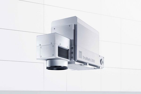

Značicí laser TRUMPF TruMark 3330
TruMark 3330
Náš UV specialista – precizně a šetrně pro citlivé materiály
  • Střední výkon: 3 W
  • Vlnová délka: 355 nm
  • Špičkový pulzní výkon: 15 kW
  • Geometrie dílu: 2D+
TruMark 3330 využívá krátkou UV vlnovou délku pro nenarušující, kontrastní označení plastů a neželezných kovů jako měď a hliník. Excelentní kvalita paprsku a minimální přívod tepla umožňují nejvyšší rozlišení – ideální pro filigránní grafiky, malé QR kódy a mikro broušení.
K produktu
