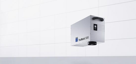

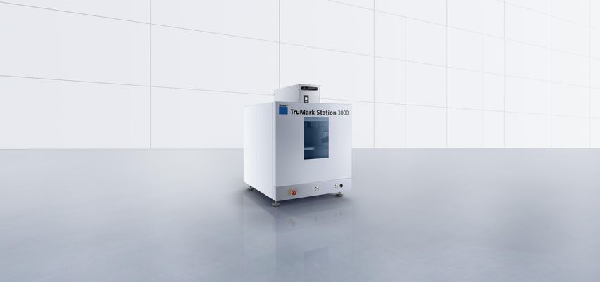

La TruMark Station 3000 combina semplicità e comodità d'uso in un sistema di marcatura per la lavorazione di lotti di dimensioni medie. Un asse rotante opzionale offre flessibilità per la marcatura di diversi componenti. Con dimensioni d'ingombro di soli 600 millimetri, la TruMark Station 3000 è un cubo di marcatura compatto che, combinato con i laser One-Box TruMark 1110 o TruMark 5010 e TruMark 6030, diventa una vera e propria soluzione da tavolo.
Semplice e robusta
Questa stazione di marcatura compatta è comoda e intuitiva nei comandi e ideale per lotti di dimensioni medio-piccole.

La TruMark Station 3000 può essere combinata con tutti i laser di marcatura delle serie TruMark 1000, 3000, 5000 e 6000.

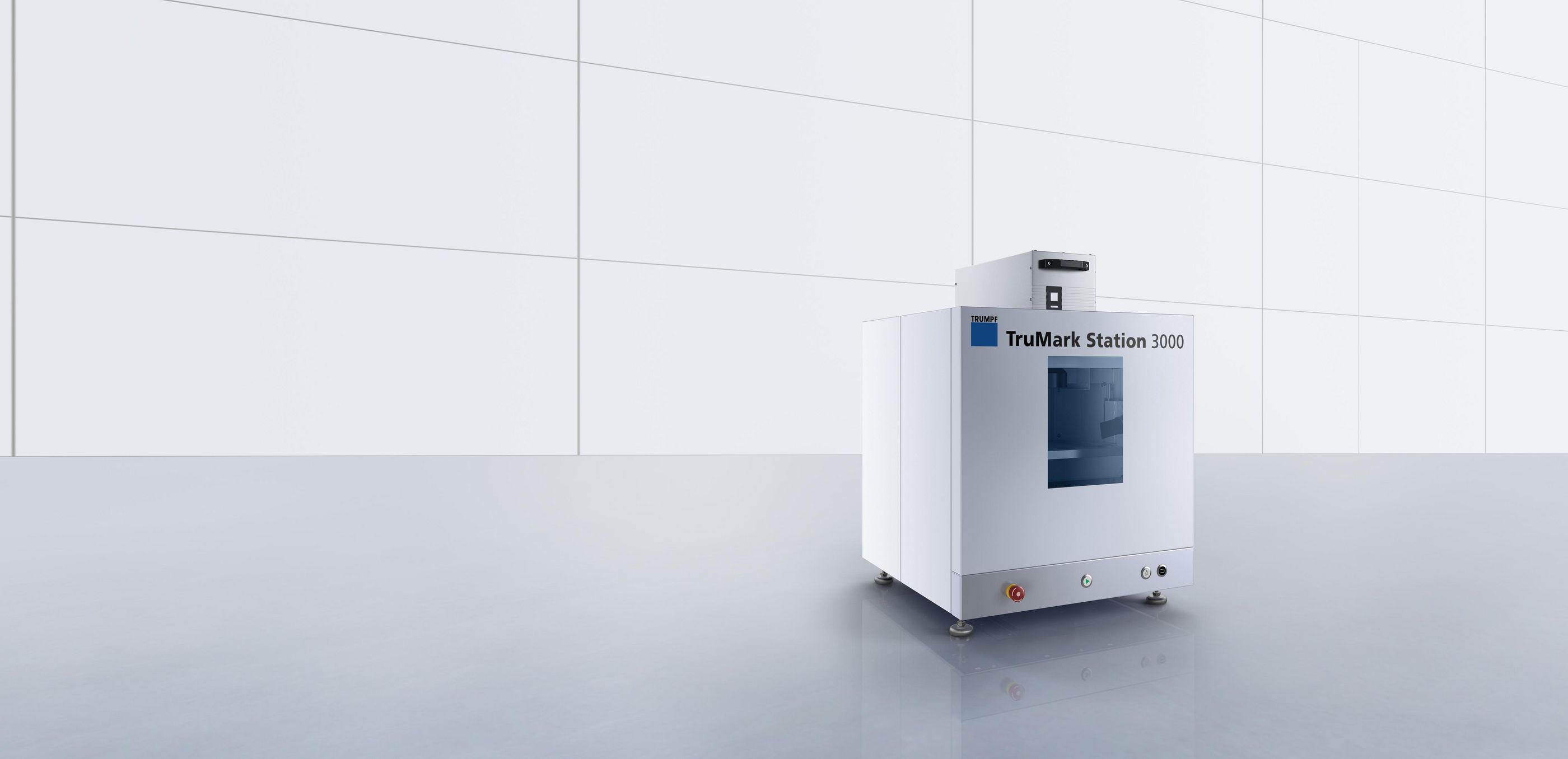

La TruMark Station 3000 integra la gamma di postazioni di marcatura TRUMPF con una nuova soluzione per i più svariati compiti e materiali. La nuova postazione di lavoro è ideale per clienti con lotti di dimensioni piccole e medie, che desiderano integrare anche la marcatura nel loro processo di lavorazione e quindi stanno cercando una postazione di lavoro semplice, sicura e allo stesso tempo compatibile con l'ambiente industriale.
Facilissima da utilizzare, TruMark Station 3000

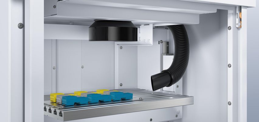

Gli elementi di comando della TruMark Station 3000 sono disposti secondo il concetto di ergonomia, i comandi si impartiscono dal collaudato software di marcatura TruTops Mark. Uno sportello automatico permette di effettuare rapidamente e comodamente le operazioni di carico e scarico. L'asse Z motorizzato fornisce inoltre supporto nel posizionamento dei componenti e nell'impostazione della posizione esatta del fuoco. L'illuminazione inclusa di serie illumina il vano interno e le finestre protettive di diverse misure permettono di tenere sotto controllo il processo di marcatura.

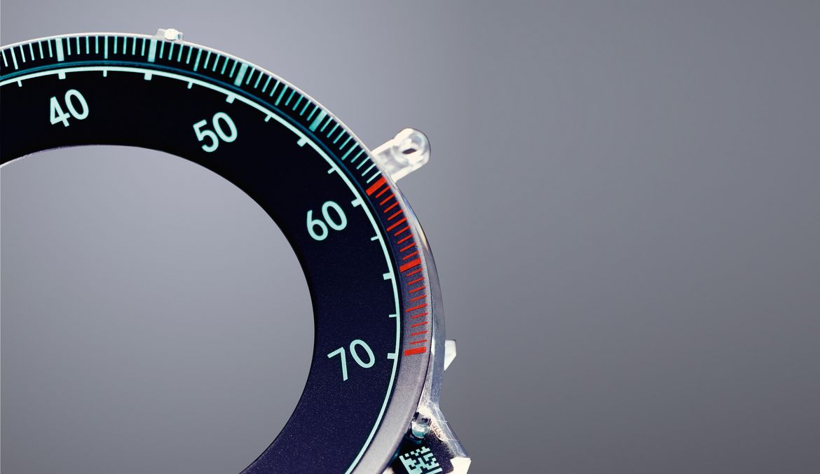

Con l'ablazione vengono parzialmente rimossi sottili strati di rivestimento dei materiali multistrato che sono applicati al materiale di base e dal quale differiscono notevolmente nel colore. Questo processo permette di ottenere, ad esempio, il cosiddetto effetto giorno-notte, utilizzato anche in campo automobilistico.
