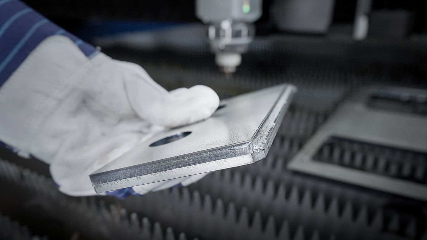

Zkosené hrany
TruLaser série 3000 Bevel Cut Edition optimálně připraví svařovací hrany tím, že při řezání automaticky vytvoří úkosy na zvolených segmentech dílů. (Zdroj: TRUMPF)
