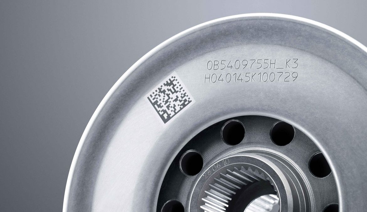

Označení součástí převodovky
Při označování dílů VisionLine s funkcí "měření vzdálenosti" podporuje kontrolu kvality.
