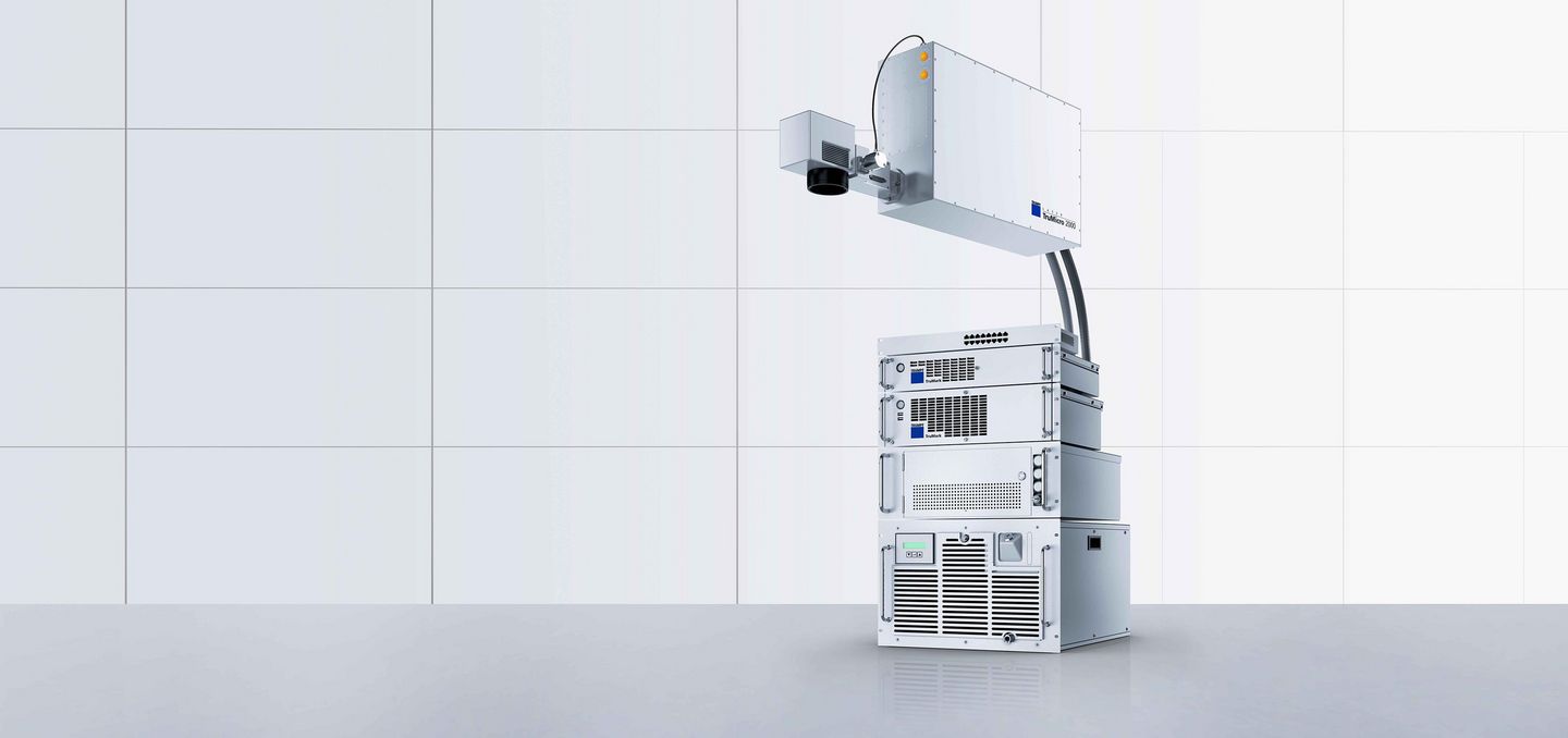

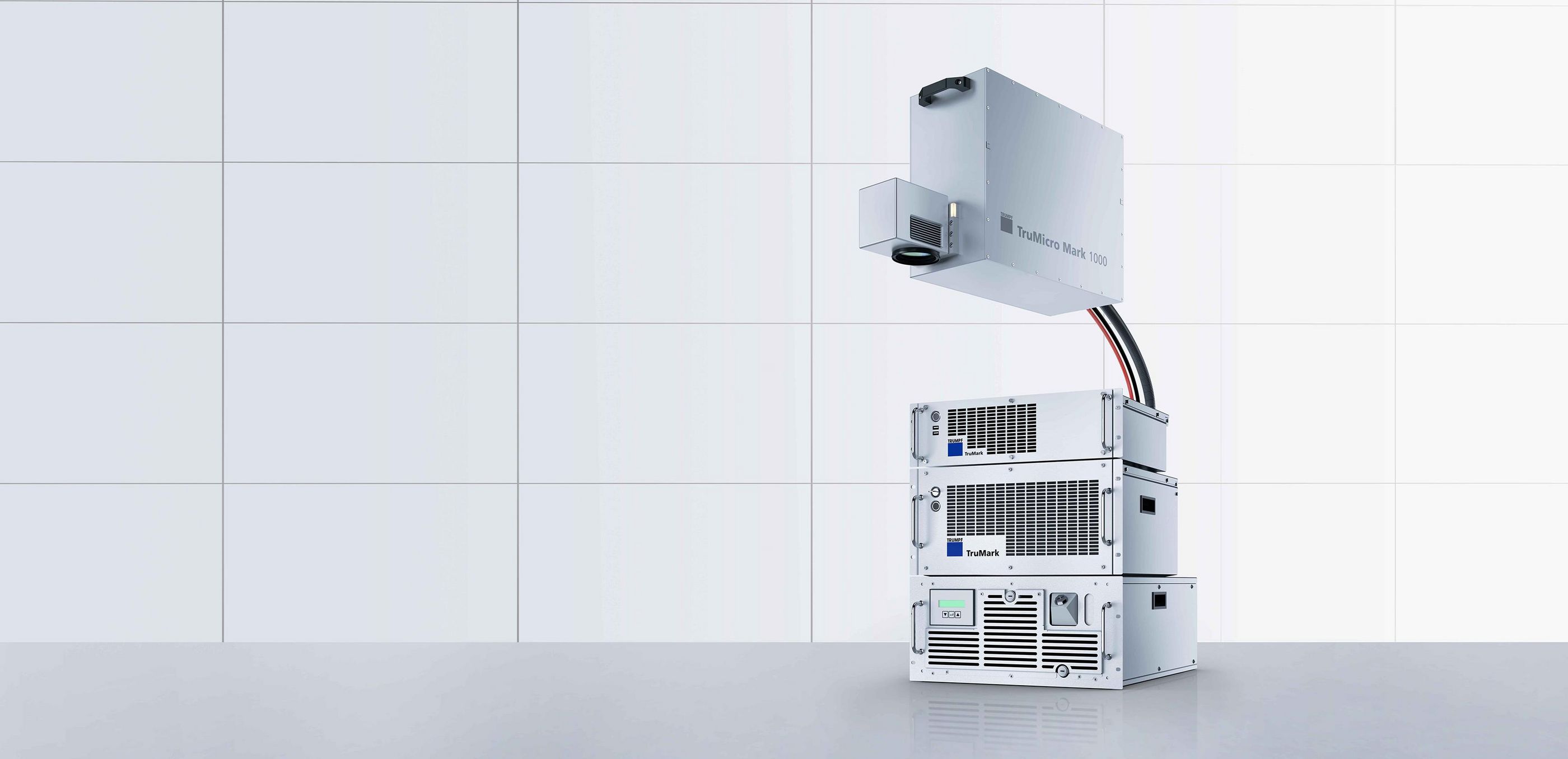

Produktové varianty TruMicro Mark Střední výkon Max. velikost popisového pole Vlnová délka Min. průměr ohniska Geometrie dílu Spotřeba energie
TruMicro Mark 1020
10 W 330 mm x 330 mm @ f=650mm 1030 nm 50 μm @ f=300mm 3D 600 W
TruMicro Mark 2030
20 W 180 mm x 180 mm @ f=255 29 μm @ f=100TZ 2D 1,1 kW

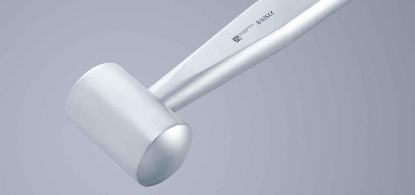

Chcete na nejrůznějších materiálech provádět gravury bez otřepů a vytvářet blackmarkings, které bez problémů vydrží i četná čištění, například na dílech a nástrojích v oblasti lékařské techniky. TruMicro Mark díky ultrakrátkým a vysoce energetickým laserovým pulzům vnáší během zpracování minimální teplo do materiálu a umožňuje tak vysoce kvalitní značení bez otřepů. Stejně tak jako vysoce precizní mikroobrábění na citlivých materiálech, taktéž mikrostrukturování u značení povrchů nebo precizní řezání extrémně tenkých fólií.
Blackmarking
Blackmarking
Chcete na povrchu vytvářet kontrastní značení, které je dobře čitelné ze všech úhlů pohledu – a také v korozivním prostředí trvale nerezaví, například UDI kódy, které v lékařské technice zastávají důležitou úlohu pro zpětné sledování.
TruMicro Mark Série díky ultrakrátkým a vysoce energetickým laserovým pulzům nevnáší téměř žádné teplo. To umožňuje bez poškození materiálu vytvářet úplně černé popisování nezávislé na úhlu pohledu. Zároveň zůstane zachována chrómová vrstva, která povrch chrání před rzí – dokonce i při četném čištění a dezinfikování.
