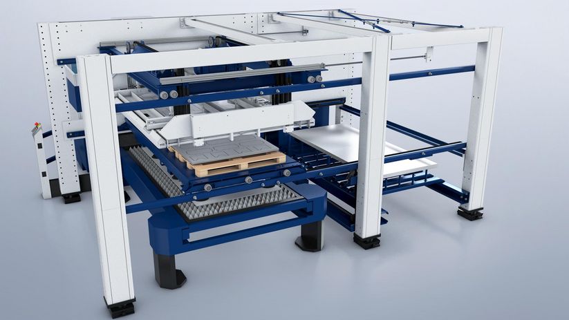

LiftMaster Store, nejrychlejší napojení skladu s napojením více strojů
Automatizace
LiftMaster Store
Nejrychlejší napojení skladu s napojením více strojů
Přímo na sklad napojené portálové řešení LiftMaster Store potřebuje pouze málo místa, vytváří ale o to více prostoru pro tvorbu vaší výroby. LiftMaster Store přitom pomáhá celá řada ověřených technologií TRUMPF. Např. přísavkový rám s vykládacím hrablem pro automatické nakládání a vykládání nebo synchronní nakladač pro zvýšení produktivity. Pomocí nezávislého regálového zakladače přistupuje LiftMaster Store rychle k paletám ve skladu. Proto se velmi dobře hodí pro automatické oddělování zbytkové mříže. LiftMaster Store Linear umožňuje napojení na tři stroje s několika stanicemi.
Přímý přístup do skladu
Pomocí regálového zakladače přistupuje LiftMaster Store přímo do skladu.
Připraven pro výrobní buňku
Pomocí TruStore a SortMaster vytvoříte z LiftMaster Store jednoduše výrobní jednotku.
Rychlé procesní cykly
Pro kompletní nakládací nebo vykládací cyklus včetně výměny palety pomocí synchronního nakladače potřebuje LiftMaster Store pouhých 100 sekund.

LiftMaster Store odděluje rychle hotové díly ze zbytkové mříže. Za tímto účelem je přísavkový rám dodatečně vybaven roztahovacími chapadly, která uchopí zbytkovou mříž ve vykládacím hrablu. Dobré díly zůstávají v uzavřeném vykládacím hrablu a mohou být ukládány na místě vykládky. Přísavkový rám následně zbytkovou mříž odloží. Varianta je k dispozici pouze pro LiftMaster Store 1530.
LiftMaster Store, přísavkový rám
Přísavkový rám / vykládací hrablo
Vykládací hrablo sejme opracovanou tabuli plechu z výměníku palet a položí ji na místo vykládky. Přísavkový rám je osazen jednotlivě řiditelnými vakuovými přísavkami, které sejmou tabuli surového plechu z nakládacího stanoviště a odloží ji na výměník palet.
