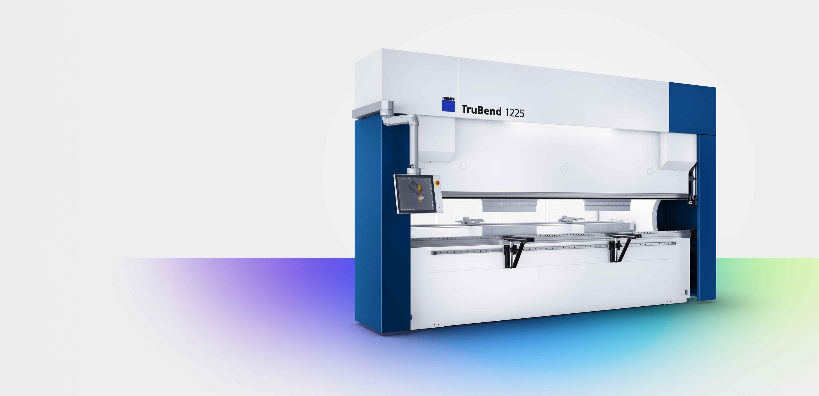

多様性、柔軟性と収益性の高い曲げ加工が簡単に実現
ボトミングの導入に最適、多種多様な用途に簡単に使用可能、稼働率が低い場合でも常に収益性を確保
急にピーク処理量が増えた場合や追加オーダーが発生した場合に備えて、曲げ加工の生産体制を整えておきませんか?投資コストとランニングコストが低く、確かなTRUMPF品質が確実に得られるTruBend 1000シリーズは、既存の生産体制を理想的に補完するマシンです。操作しやすく、使用準備が素早く整うこのマシンなら、熟練度が低い作業者であっても、一定の高いパーツ品質が確実に得られます。ボトルネックへの対応、新しい可能性の開拓、生産現場の効率向上が実現します。経済的かつ柔軟な曲げ加工を開始するチャンスです!

加圧力 600 kN 1000 kN 1000 kN 1500 kN 1500 kN 2250 kN 2250 kN 3200 kN
曲げ成形長さ 2050 mm 3100 mm 3100 mm 3100 mm 3100 mm 4100 mm 4100 mm 4100 mm
支柱間距離 1600 mm 2700 mm 2700 mm 2700 mm 2700 mm 3700 mm 3700 mm 3700 mm
使用可能取付け高さ 400 mm 380 mm 400 mm 380 mm 400 mm 380 mm 400 mm 505 mm
スロート 350 mm 410 mm 410 mm 410 mm 410 mm 410 mm 410 mm 410 mm

TruBend 1000シリーズは、ClassicモデルとComfortモデルの2種類の既製バリエーションで提供されています
Classicモデル
一般的な曲げ加工に適したClassicモデルは典型的な構成になっており、4軸バックゲージと従来型のQuickClampツールクランプを備えています。幅広い曲げ加工に対応可能です。
Comfortモデル
さまざまな曲げ加工に適したComfortモデルでは構成が拡張されており、4軸バックゲージ、TRUMPFの油圧式クランプとCNC制御クラウニングが装備されています。このモデルは、ユーザーのあらゆる要件が満たされるように設計されています。
