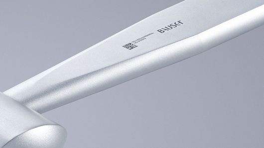

Záběr zblízka povrchová struktura blackmarking
Black Marking
Díky extrémně krátkým laserovým pulzům můžete vytvářet trvanlivá a sytě černá značení bez narušení povrchu materiálu úběrem. Jedná se o dokonalou metodu výroby korozivzdorných značení např. u lékařské techniky.
Lékařský nástroj s kódem UDI, black marking pomocí laserů TRUMPF
Popisování v souladu s UDI formátem
Lékařské produkty musí být podle norem EU a USA popsány jednoznačným, zpětně sledovatelným kódem UDI (UDI = Unique Device Identification). Společnost TRUMPF za tímto účelem nabízí optimální kompletní balíček v podobě značicího laseru a softwaru.
