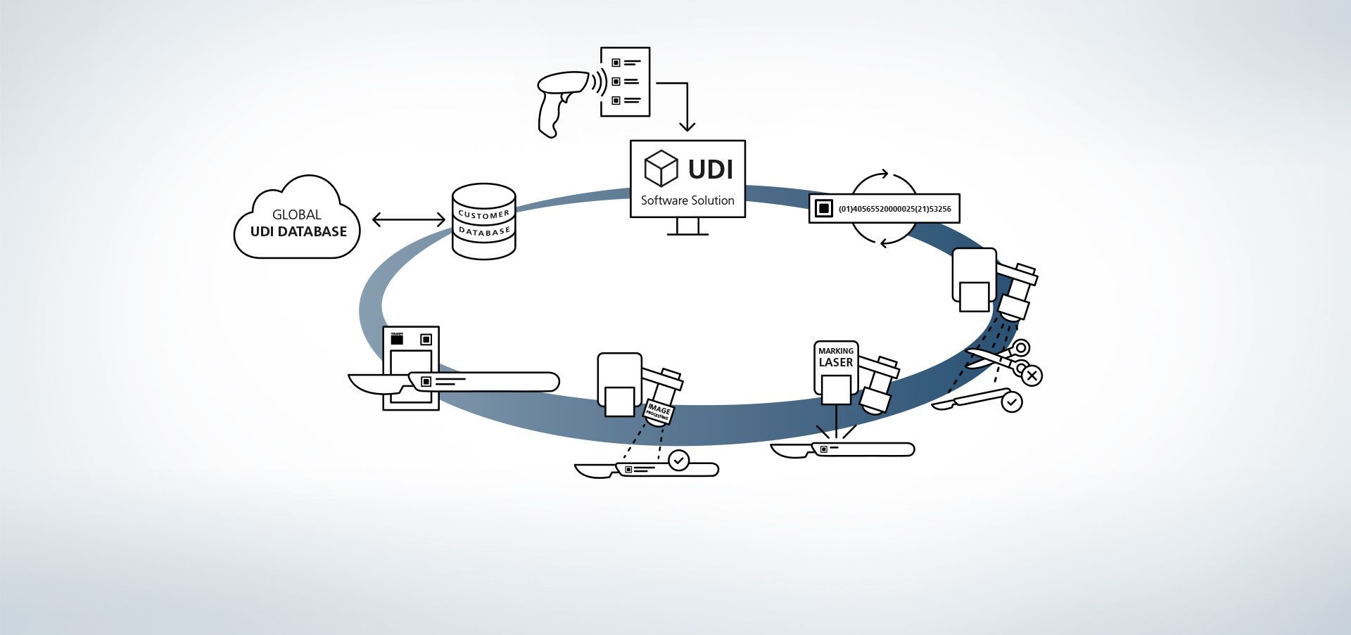

TRUMPF UDI Workflow
1. Přístup do databáze
Software je propojen s databázemi. Navíc je například možné prostřednictvím externích ručních skenerů načíst do systému informace.
2. Zadání výrobních údajů
Údaje jsou dostupné prostřednictvím databáze nebo se načítají pomocí ručního skeneru.
3. Vytvoření kódu UDI
Modul UDI vytvoří kód v souladu s normou z údajů relevantních pro UDI a individuálního rozšíření.
4. Identifikace obrobku a polohy
Programy pro zpracování obrazů VisionLine Detect nebo VisionLine Model automaticky rozpoznají díl a také jeho přesné umístění a polohu. Software předává informace řídicímu systému, který umísťuje značení na správné místo.
5. Použití značicího laseru
Laser společnosti TRUMPF označuje obrobek trvalým, korozně odolným a kontrastním značením, které i po mnoha cyklech čištění zůstává strojově čitelné a rozpoznatelné lidským okem.
6. Volitelně: zaznamenání obsahu kódu
I následná kontrola kvality je za pomoci procesní senzoriky TRUMPF velmi jednoduchá. Tak je možné s řešením pro zpracování obrazů od společnosti TRUMPF VisionLine Code rozpoznat kódy v souladu s UDI, načíst je a rovněž posoudit jejich kvalitu pomocí různých metod.
7. Volitelně: srovnání značených údajů
Pomocí programů pro zpracování obrazů VisionLine OCR (pro rozpoznání znaků) příp. VisionLine Code (pro kódy 1D/2D) lze značené údaje porovnat s databází a uložit k dokumentaci – je-li to požadováno, pak i s dodatečnými informacemi, např. o obsahu a posouzení kvality kódu UDI nebo o strojích zahrnutých do procesu. Tak je i po několika letech zajištěna dokumentace obrobků a jejich značení.
