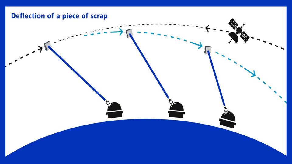

SCÉNÁŘ: Odpadový díl na oběžné dráze se dostane na kolizní kurz se satelitem a hrozí, že ho poškodí nebo poničí. Ze Země deset za sebou zapojených pozemních stanic ozáří odpadový díl a odchýlí jeho dráhu letu, takže satelit zůstane ušetřen.

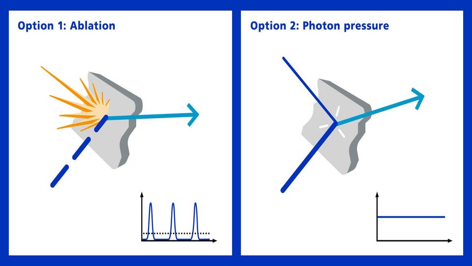

Riede: Myslím že ano. Laser Momentum Transfer, námi láskyplně nazývaný laserové postrkování. Náš tým u Německého centra pro letectví a kosmonautiku, DLR, vypracoval koncepci, jak to funguje. A princip je skutečně snadné pochopit: Fotony v laserovém světle vyvinou tlak, takzvaný světelný tlak. Ten je malý. Ale u obíhajícího odpadového dílu na oběžné dráze může udělat rozhodující rozdíl. Když ho zepředu trefíme vysoce výkonným laserem, zbrzdíme ho. Když ho trefíme zezadu, popoženeme ho. To má následující smysl: Když brzdí, klesá. Když zrychluje, stoupá. A tak můžeme ze Země jednoduše postrkovat kolizní dráhu.

Riede: Potřebujeme ne jednu laserovou stanici, nýbrž deset. Rozdělené po celé zeměkouli.
Kvůli čemu to tak je?
Riede: Světelný tlak je prostě nízký. Můžeme rychlost odpadových dílů změnit pouze o deset mikrometrů za sekundu. To znamená, musíme na něj dlouho mířit, abychom dosáhli efektu. Představte si, cílový objekt se objeví na horizontu, potom máme při rychlosti přeletu osm kilometrů za sekundu asi deset minut vizuální kontakt, než na druhé straně opět zmizí. Ale my ho nemůžeme ozářit hned když se objeví na horizontu, neboť tehdy je úhel plochý a paprsek by procházel skrz velmi mnoho vzdušného prostoru. My ale smíme použít pouze vzdušný prostor, který je zablokovaný pro civilní dopravu, a to může být jen určitý poloměr kolem pozemní stanice. Tedy počkáme, až se přiblíží. Potom musíme objekt trefit buď zepředu nebo zezadu, poněvadž ho chceme buď zbrzdit nebo popohnat. Tím se znovu zkrátí časový úsek na polovinu a my dosáhneme skutečné doby trvání kontaktu jen dvě až tři minuty. To je příliš málo pro skutečné vychýlení. Postup funguje pouze tehdy, když je deset pozemních stanic zapojeno za sebou a po dobu trvání deseti přeletů ozařují objekt. Takzvaně laserová štafeta.

Vlevo: Pulzní laserový paprsek zasáhne objekt tak tvrdě, že vytvoří plazmový praporec, který ho odkloní. Výhoda: Stačí jeden přelet objektu, doba rozběhu je tedy kratší. Nevýhoda: Existuje nebezpečí, že se objekt rozlomí a z jednoho nebezpečného odpadového dílu vznikne více dílů šrotu.
Vpravo: Kontinuální laserový paprsek využívá tlak fotonů k mírnému postrčení objektu z dráhy. Výhoda: Neexistuje riziko, že se objekt rozpadne. Nevýhoda: Je potřeba až deset přeletů objektu, aby efekt byl dostatečný. Doba rozběhu je tedy delší.
