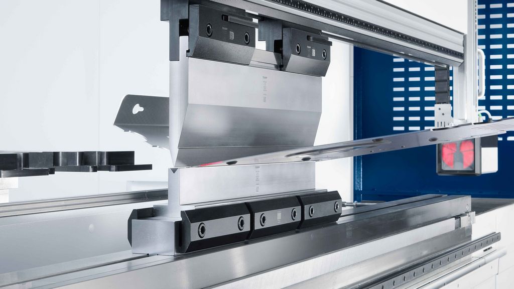

Каквото и да искате да огънете – с огъващите инструменти на TRUMPF постигате целта си. Изберете от обширен асортимент от огъващи инструменти или поръчайте специални инструменти по Ваше желание. Със сензорните инструменти от TRUMPF за директно управление на ъгъла в процеса на огъване се справяте перфектно още от първия детайл на дадена серия. Олекотените инструменти улесняват Вашето ежедневие.
