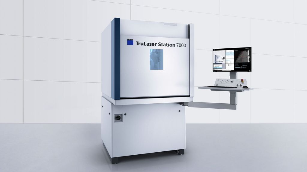

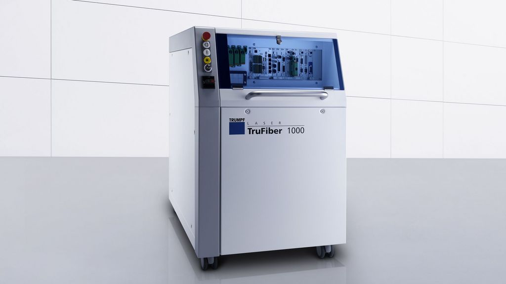

Сара Мюлек, ръководител на филиала в швейцарския град Виднау, търси ефективно решение за заваряването на окуляри. Бързо бе установено, че тази стъпка от производството може да бъде автоматизирана. Първоначално бе взето решение за нова машина TruLaser Station 7000. Изискванията бяха високи, подчертава Мюлек: „Заваръчният шев трябва да бъде напълно херметичен, тъй като в ендоскопа не трябва да прониква никаква влага.“ При това детайлите от неръждаема стомана са с дебелина, по-малка от един милиметър, което прави дълбочината на заваряване и ширината на заваръчния шев също толкова малки. Екипът на Karl Storz, отговарящ за проектите, избра TruFiber 500 – лазер с твърдо активно вещество, базиран на фиброоптични влакна, с мощност от 500 киловата като източник на лъча. Той е достатъчно прецизен за заваряването на филигранни детайли. Подходящото решение за автоматизация бе предоставено от wbt automation: мобилна роботизирана клетка с гъвкава грайферна система, която може да бъде свързвана и сваляна бързо.
Изпълнението
Комбинацията от продуктивен комплекс за лазерно заваряване и гъвкава роботизирана клетка се доказа в най-кратък срок. Двойният грайфер на робота Kuka поема едновременно два заварени детайла и поставя два необработени. Клетката е снабдена със система от четири чекмеджета. В тях има място за 960 детайла. „Успоредно с процеса на заваряване можем да отваряме чекмеджетата от другата страна, да сваляме готовите заварени окуляри и да зареждаме следващите“, разказва Мюлек. „Това облекчава нашите служители, а станахме и значително по-бързи. Само чрез въвеждането на TruLaser Station 7000 бе постигнато намаляване на времето на процеса на заваряване за детайл от десет на една и половина секунди. Освен това използваме много по-малко енергия.“

TruLaser Station 7000 – икономически изгодно 3D лазерно заваряване за разнообразни приложения
Вие търсите компактен, ефективен и същевременно ергономичен 3D комплекс за лазерно заваряване, с който да можете да обработвате малки компоненти като сензори, ротационно симетрични компоненти или медицински технически уреди? TruLaser Station 7000 е най-малкият, но пълноценен 3D комплекс за лазерно заваряване в портфолиото на TRUMPF и убеждава благодарение на своята висока лазерна мощност с много широк спектър на приложение.
