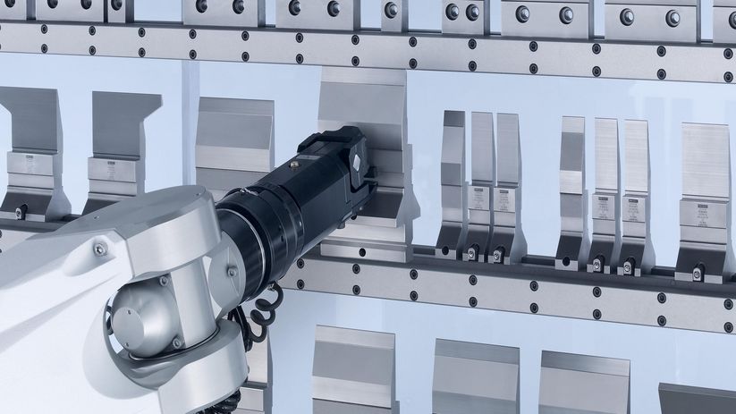

Dělené upínání nástrojů pro optimální použití chapače ušetří časově náročné přeuchopení.

ToolMaster Bend vystrojuje automaticky.
LoadMaster Bend nakládá rychle, bezpečně a souběžně s hlavním časem.
Kleštinový chapač
Kleštinový chapač umožňuje automatizované ohýbání malých dílů. Jeho lineární a rotační osa redukují časově náročné přehmatávání.

Snadná výměna nástrojů: ToolMaster Bend vybaví stroj automaticky vhodnými nástroji.
Dopravní systém pokládá hotové díly do beden nebo je odvádí na dopravník palet.
Výměna chapače u zařízení BendMaster probíhá automaticky. Čisticí stanice čistí nástroje za vás.

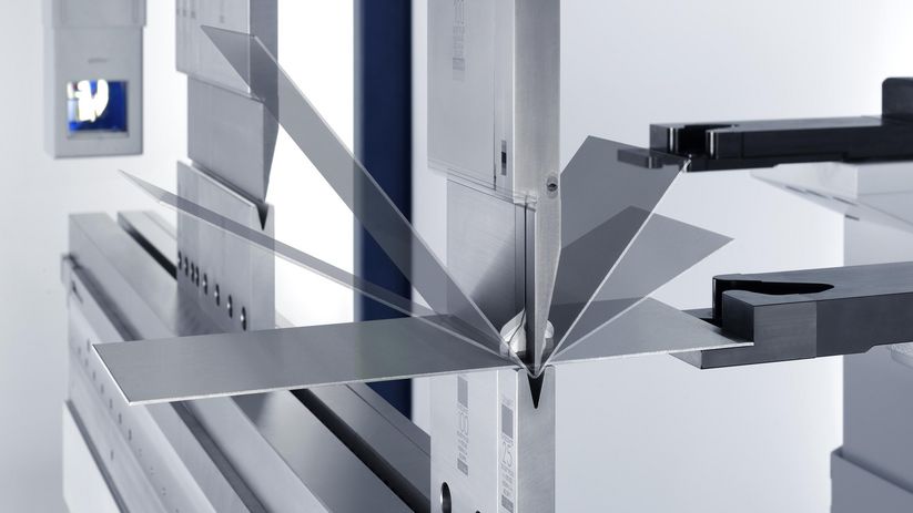

Přesnost
Pomocí osvědčeného úhloměrného systému ACB dosáhnete vždy přesných úhlů – bez manuálního zásahu.
ACB Wireless zajišťuje perfektní úhly, zvláště u krátkých ramen, zrcadlících se povrchů nebo vnitřně uložených závěsů. Systém příjemný na obsluhu automaticky koriguje dle potřeby úhel; komunikace mezi nástrojem a řízením probíhá bezdrátově.
