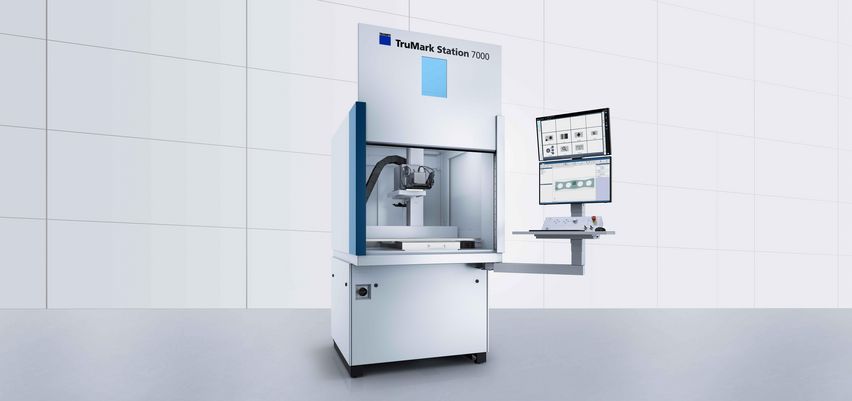

TruMicro Mark 2000 с интегриран лазер на TruMicro серия 2000
Цялостно решение за надписвания с ултракъси импулси
Чрез комбиниране на TruMark Station 7000 и TruMicro серия 2000 се създава готово за използване цялостно решение – TruMicro Mark 2000. То е идеално за клиенти, които търсят модул за лазерно надписване с пико- и фемтосекундни импулси. С пикови мощности на импулсите 0,5 MW тези лазери могат да обслужват процеси, при които студената обработка на материали е производителна дори при умерени средни мощности.
