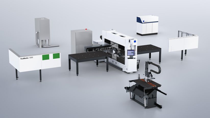

Díky kompaktnímu a dynamickému patentovanému Delta Drive odpadá pohyb plechu a dosedacího stolu po ose Y a to díky tomu, že poprvé umožňuje, aby děrovací hlava pojížděla ze strany na strany, tedy "poletovala".
Stroj, který roste s vámi
Kompaktní základní stroj TruPunch 1000 je radikálně flexibilní: lze ho automatizovat a podle vývoje vašeho byznysu rozšířit až na prostorově úspornou kombinovanou výrobní linku.
TruPunch 1000 opracuje tloušťky plechu až 6,4 milimetru se 600 zdvihy za minutu.
Díky Delta Drive odpadá pohyb plechu a stolu po ose Y.
TruPunch 1000 boduje propracovanými funkcemi a nástroji.
TruPunch 1000 potřebuje o 15 % méně plochy než předchozí model.
SheetMaster Compact bezpečně nakládá a vykládá.

Četná inovativní řešení a funkce dělají z TruPunch 1000 dokonalý základní model pro obrábění vysekáváním. Rozšířitelný stroj vám kdykoli poskytne také možnost vstoupit do automatizovaného vysekávání.
Velká klapka na díly umožňuje automatizované vykládání dílů až do formátu 400 x 600 mm. Senzor na klapce na díly identifikuje, zda díly zůstaly viset ve zbytkové mříži. Díky tomu tak vyjedou díly jak při děrování, tak při používání laseru bezpečně do kontejneru, na europalety nebo na transportní pás.
Díly až do velikosti 180 x 180 mm třídí váš stroj automaticky. Dobré díly se dostanou přes skluzavku až do mezizásobníku. Pod strojem jsou umístěny až čtyři různé bedny. Mezizásobník přijede ke správné bedně a vloží do ní díly.
Díly, které jsou vydávány přes klapku na díly, je možné přepravovat přes transportní pás do beden.
Pomocí dopravníku třísek je vyděrovaný materiál automaticky přepraven do kontejneru.
Před výměnou nástroje tato funkce prověří, zda byl do plechu skutečně vyseknut otvor. Tím stroj včas rozezná možné zlomení nástroje a předá tuto informaci operátorovi. Obzvláště během nočních a víkendových směn zabrání funkce Smart Punch Monitoring výrobě zmetků.
