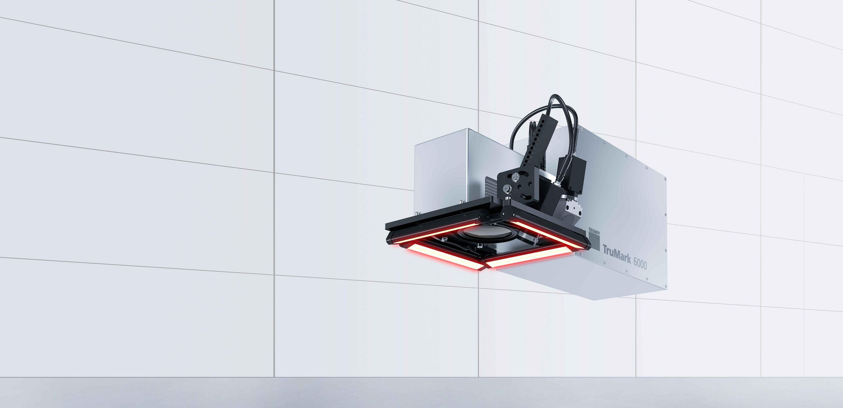

TruMark 6030 лазерна глава

По-бързо, по-прецизно, по-гъвкаво – изискванията към гравирането, отнемането на материал, надписването или отвръщането с лазер се увеличават постоянно. С лазера за надписване TruMark 6030 надписвате със следващото поколение и същевременно постигате едно ново измерение благодарение на новата 3D функционалност. TruMark 6030 осигурява висока мощност и превъзходно качество на лъчение, които са необходими за оптимални резултати във всеки бранш. Допълнен с модерни решения за обработка на изображения и висока продуктивност, той увеличава производителността Ви и качеството на маркировките.
