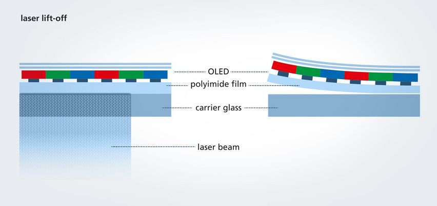

Laser-Lift-Off с TruMicro серия 7000 UV от TRUMPF
Метод Lift-off за гъвкави дисплеи
Лазерите TruMicro серия 8000 са предназначени за производството на гъвкави OLED дисплеи в големи количества. Тук така нареченият метод Laser-Lift-off играе съществена роля: ултравиолетовият лазер с твърдо активно вещество разтваря полиамидното фолио на опорното стъкло, без да поврежда намиращия се отгоре органичен полупроводников слой. При това ултравиолетовите лазери с твърдо активно вещество TruMicro серия 8000 са особено здрави, дълготрайни и с ниски текущи разходи.

Наносекундните лазери с висока мощност TruMicro серия 8000 правят възможно изработването на съвременни гъвкави дисплеи. Чрез кратката продължителност на импулса ултравиолетовите лазери с твърдо активно вещество освобождават надеждно чувствителното фолио на дисплея от носещия субстрат. Този метод се нарича Laser-Lift-Off.
