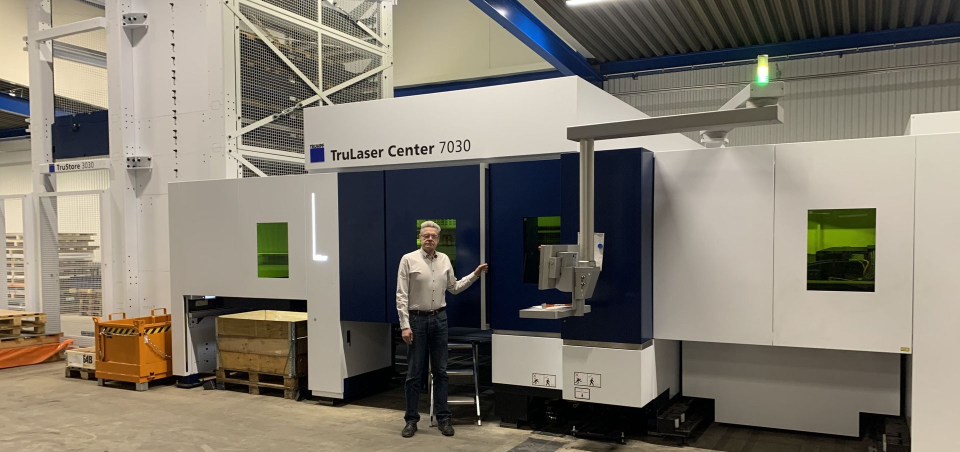

När TruLaser Center 7030 lanserades första gången från TRUMPF var den inte helt redo för marknaden än men Birger och kollegor åkte ner till Tyskland och tittade på den direkt. ”Det vi såg var precis det vi önskat oss, säger Birger – man har tagit det bästa ur laser och stans och satt ihop till en fullautomatiserad laser utan raster och man kan plocka artiklar processäkert oavsett geometri.” TruLaser Center 7030 är fullt automatiserad från råmaterial in till detaljer staplade på pall ut – så mer eller mindre opererar den helt självständig. Tack vare intelligent skärning förhindras att detaljer tippar eller svetsas fast och utlastning sker på rekordtid.

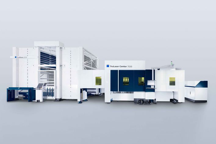

12 kW lasereffekt och plåtlager
Maskinen kom först med 6 kW lasereffekt. När den senare släpptes med 12 kW slog Be-Ge Plåtindustri till och den alldeles egna TruLaser Center 7030 med 12 kW kom på plats i slutet av 2022. ”Vi trodde direkt på konceptet men väntade in lasereffekten och att maskinen skulle köras in ordentligt, säger Birger. Med det även nyinstallerade plåtlagret TruStore 3030 kör man nu helt automatiserad och obemannad fiberlaserskärning i olika plåtkvalitéer och tjocklekar. Lagret hanterar råmaterial och färdigskuret på pall. ”Då vi har en väldig flora av artiklar i vårt sortiment behöver vi verkligen den här utrustningen”, säger Birger, det varierar för oss från vecka till vecka i stora och små artiklar, olika seriestorlekar och blandat material”.
TruLaser Center 7030 komplett med lageranslutning – se hur självständig maskinen är och en mängd processer sker helt parallellt till produktionen vilket gör maskinen mycket snabb

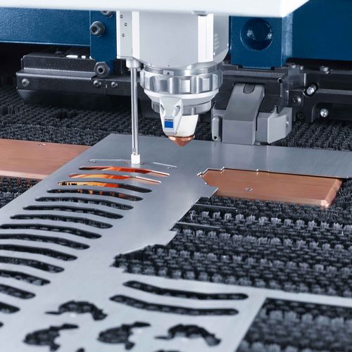

Det är funktionen SmartGate som är nyckeln till den processäkra 2D laserskärningen. Den intelligenta supportfunktionen i form av en ränna följer med skärhuvudet för tillförlitlig support för detaljerna under skärningen. Det här medför att kvaliteten höjs avsevärt på färdigskuren detalj.”Nu slipper vi helt sprut på undersidan av plåten,” säger Birger, det förekommer inte in den här maskinen” En ejektorcylinder finner sedan automtiskt bäst punkt för varje detaljgeometri för att få ut detaljen så smidigt som möjligt.

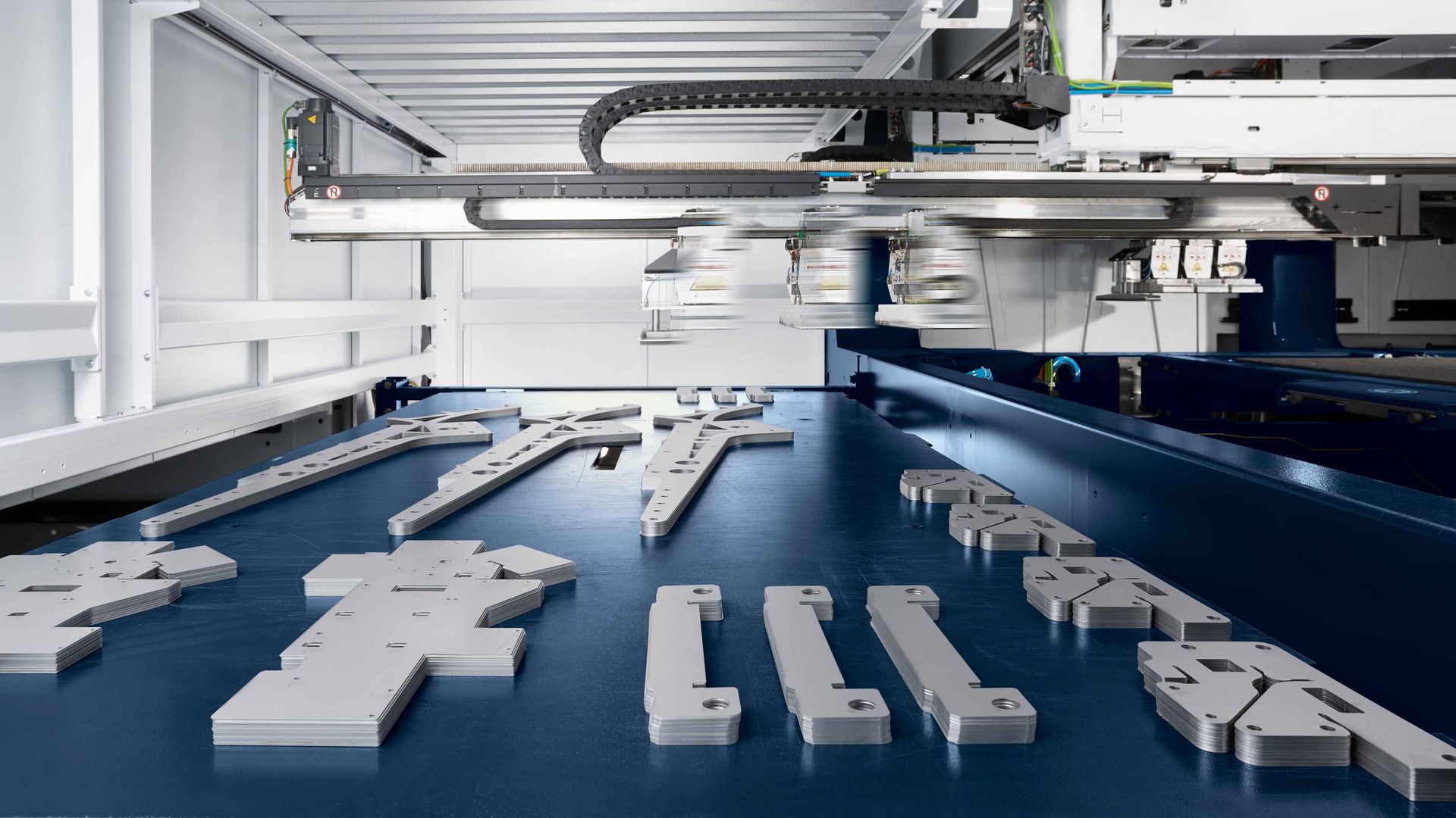

”Utplockningen är mycket intelligent, fortsätter Birger, sugkopparna känner av väldigt noggrant om de får vakuum eller inte.” Sugkopparna är helt självaktiverande vilket medför att operatören inte behöver aktivera dem på förhand, allt går med automatik.
”Undertill har vi stöd så vi enkelt får ut detaljen ur skelettet”, säger Birger. Det är en så kallad SmartLift som lossar detaljen säkert ur restgittret och SortMaster Speed sorterar sedan detaljerna extremt snabbt och flexibelt. ”Den tar ut och staplar hela spektrat av detaljer blixtfort även stora och känsliga, säger Birger”
