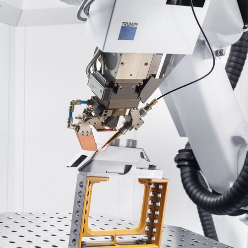

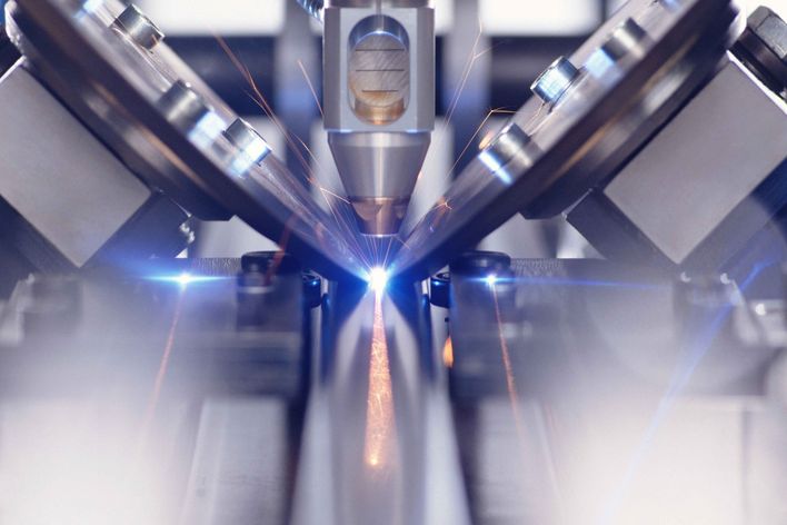

Lasersvetsning blir mer och mer användbart och ersätter ofta konventionell teknik. ”Med laser kan man svetsa i en mängd material, säger Martin Dannemann, Key Account Manager på Brantheim och det blir mycket mer hållfast. Man klarar även mer friformning och därmed mer komplexa detaljer, vilket vi specialiserar oss på,” fortsätter Martin. Med lasersvets har man även i en och samma maskin möjlighet att göra fler svetsmoment som punktsvetsning, hörnsvetsning eller djuppenetrerande svetsning. Man får också en snabbare process med mindre värmepåverkan som i sin tur ger mindre efterbearbetning.

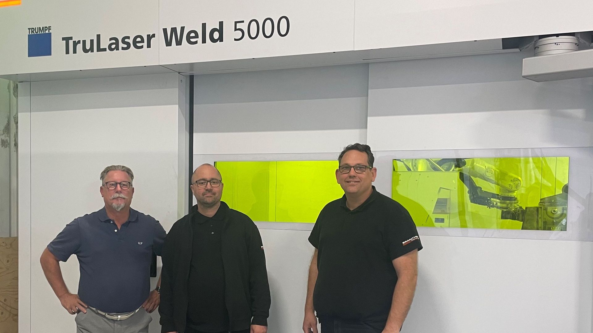

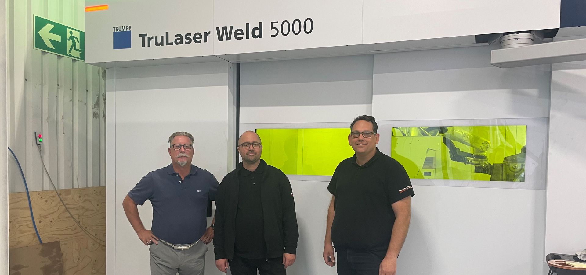

Brantheim har idag tre stycken lasersvetsceller, de två senaste investeringarna är två TruLaser Weld 5000 från TRUMPF. När det gäller lasersvetsning måste man dock komma ihåg att det är mycket mer än detaljer som ska svetsas. Det stora jobbet ligger före svetsningen där man måste kunna se helheten i hur detaljen ska användas och konstrueras för att kunna avgöra hur den ska produceras på bästa sätt. ”Rätt förutsättningar och kompentens är a och o, säger Mikael. Det är mer regel än undantag att vi tar fram ett mer eller mindre helt nytt förslag hur vi ska producera en detalj och visar kunden. Det är vår styrka - vi ifrågasätter och vänder och vrider och ändrar på konstruktionen tills vi är nöjda och vill ta oss an jobbet”

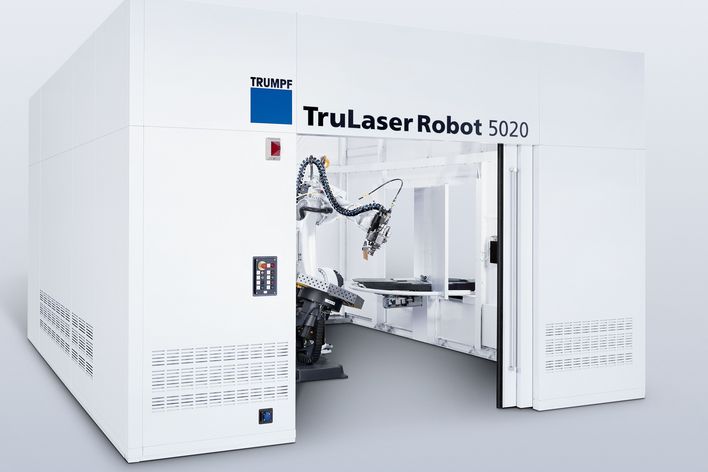

Satsar man inget vinner man inget är ju ett känt uttryck, men det är ofta långt från tal till handling. Benny och Mikael trodde extremt på lasersvetstekniken men hade inga jobb till en sådan maskinen. Deras övertygelse, att det här var framtiden, var dock så stark att de trots allt investerade. "Benny hade tittat på tekniken länge och väntat på att en komplett cell skulle tas fram," säger Mikael.  Det gjorde TRUMPF 2008 med TruLaser Robot 5020 och även här är Brantheim först ut i Skandinavien igen.

Den senaste svetscellen TruLaser Weld 5000 köptes 2021. Dessa har man två stycken av idag samt den från 2008 och en mindre svetscell TruLaser Station 3010. Nummer ett för oss vid valet av dessa är att de är kompletta standardmaskinkoncept – en hel cell med allt från en och samma leverantör. Samt att TRUMPF, precis som oss, ligger i framkant givetvis.

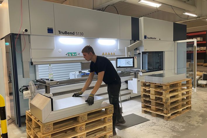

Det har ju, som man förstår, varit ett stadigt investeringsflöde under åren. 2021 köpte man även en ny kantpress – TruBend 5130 med en den senaste ToolMaster - automatisk verktygsväxlare. "Den har sänkt vår körtid på småserier med 50%, säger Martin. Det är verkligen produktivt att inte hantera verktygsbyten manuellt längre. Den passar oss perfekt eftersom har många korta jobb."

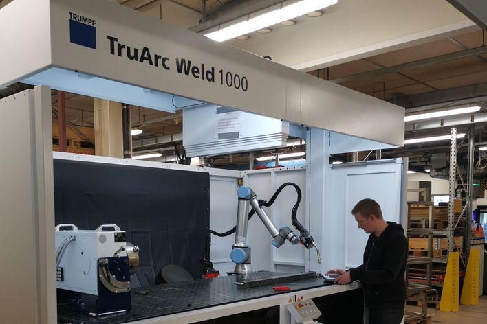

Enkelt att få till automatiserad svetsning
"Vi har funderat ett tag på en maskin med kollorobativ robot för det är något vi vill lära oss och kunna utveckla den nya robottekniken," säger Martin. Medarbetarna på Devex är mycket positiva till den nya TruArc Weld som visat sig vara oerhört enkel att både lära sig, använda och programmera. "För oss är den här maskinen perfekt för enklare svetsjobb i större serier, säger Martin, och här ser jag att vi kommer bli mer konkurrenskraftiga nu."

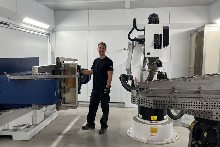

Brantheims framgång och styrka bygger alltså på gedigen kompetens genom hela processkedjan och den unika kunskap de har inom området lasersvetsning. "Vi har ett rejält försprång då vi har haft lasersvetsning så pass länge och vi fortsätter att ständigt utvecklas hela tiden och testar oss fram, säger Mikael. Vi har blivit mycket framgångsrika att svetsa i aluminium som kan vara mycket komplicerat, och vi är väldigt stora på rostfritt.""En annan styrka vi har, som ofta är en oerhört kritisk faktor, är att vi har egen fixturtillverkning, fortsätter Martin. Fixturer är a och o och måste vara helt korrekta i passform."
