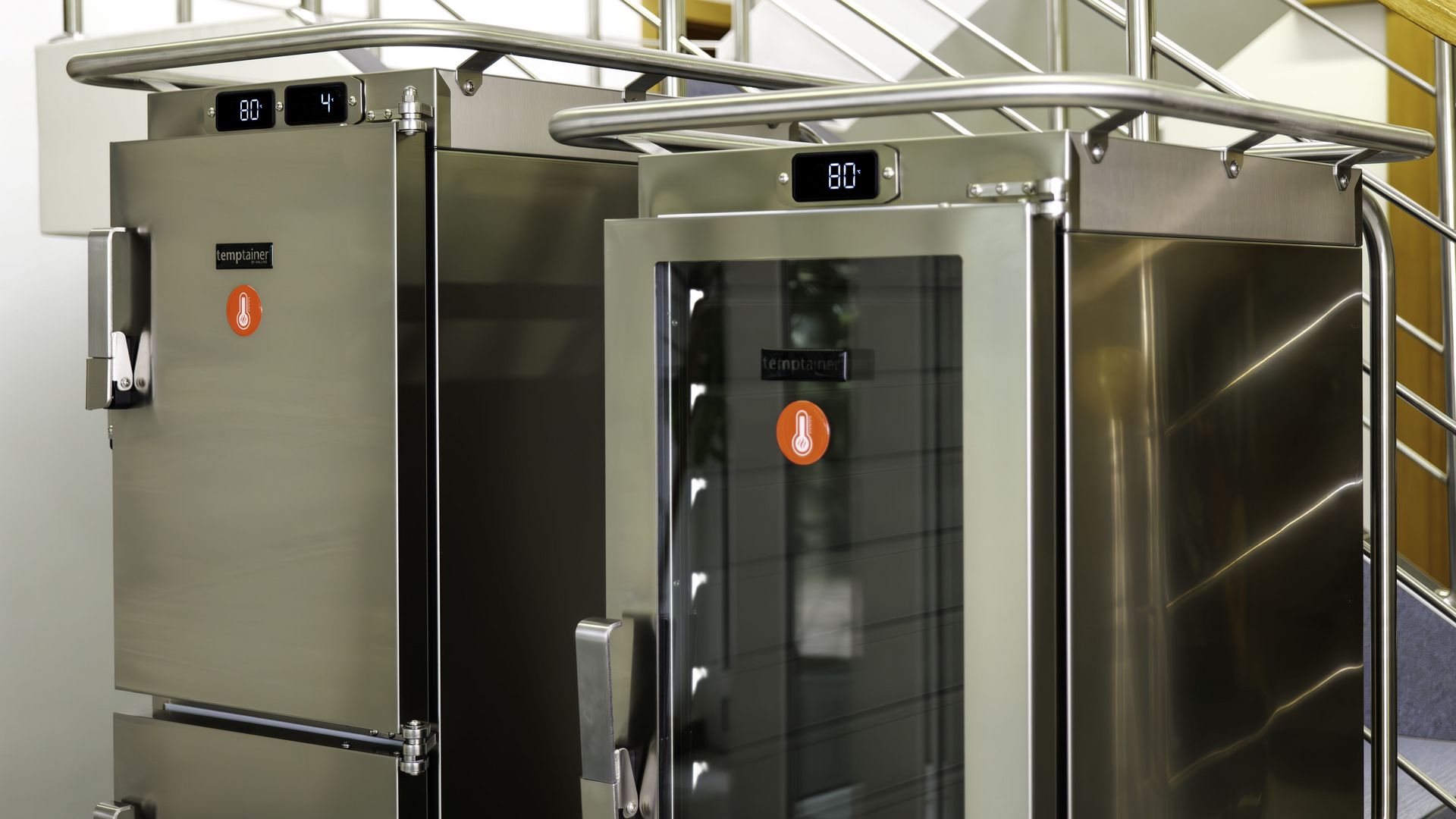

Mer än hälften av omsättningen kommer från egna varumärken där målet är att stärka upp ytterligare. ”Vi är idag ett sextiotal anställda varav ett tiotal medarbetare arbetar vid produktionsenheten i Tjeckien,” berättar Tommy. I plåtverkstaden finns resurser att ta fram avancerade produkter, som prototyper, enstaka exemplar eller kortare serier med utrustning inom laserskärning, kantpressning, svetsning, slipning och montering. Det är i låga serier med mycket kundanpassning och höga kvalitetskrav Hallins kommer till sin rätt, som specialister att hantera komplexitet och höga finishkrav tillsammans med att erbjuda en hög förädlingsgrad även med mekanisk montering och elektronik. ”Vi är med tidigt i projekten, säger Tommy, med konstruktionshjälp och produktutveckling för att klara kvalitetskrav samt erbjuda den mest optimala och kostnadseffektiva tillverkningen” Kundrelationerna kännetecknas av långsiktiga och engagerade partnerskap. ”Det ställer höga krav på vår flexibilitet som i sin tur ställer detsamma på vår maskinpark,” säger Christer.

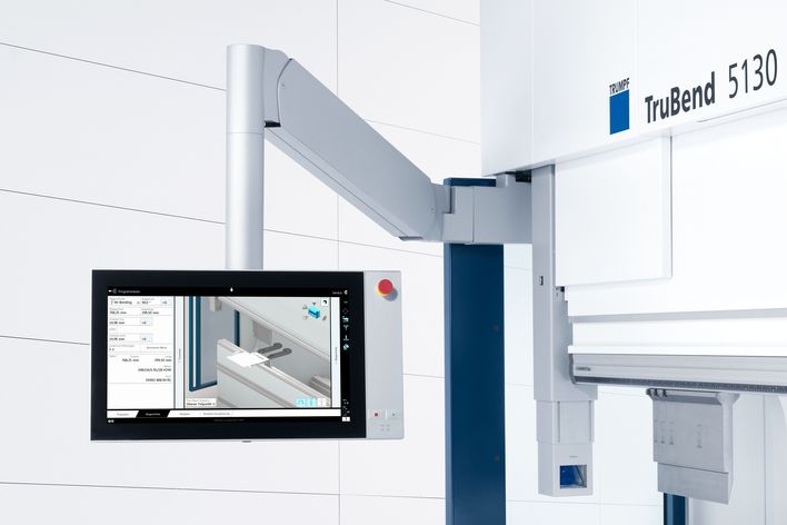

Från TRUMPF finns idag en lite äldre 2D-laser i verkstaden samt två nya kantpressar. Hallins levererar mestadels i en plåttjocklek mellan 0,8 – 2,5 millimeter. Vad gäller kantpressar har vi haft TRUMPF i många år, berättar Tommy. De två senaste är tre meters maskiner med 230 ton respektive 130 tons presskraft – TruBend 5230 och TruBend 5130. ”Våra produkter tenderar att bli både större och mer komplexa, säger Christer, korta ställtider, flertalet bearbetningsmoment med bibehållen god kvalitet är därför det primära.” ”Maskinerna är oerhört produktiva men vårt behov är inte bara den största kapacitetsökningen utan ökad förädling och flexibilitet”, säger Tommy, då blir modernare teknik, CAD-system och mjukvara än viktigare.

Kantpressarna i TruBend 5000 serien är de som fått störst framgångar. Innovativa egenskaper och smarta funktioner har Hallins valt att satsa på här som vinkelmätning och bockhjälp. De tillsammans med det sexaxliga bakre anslaget öppnar upp för stor användningsfrihet. Tack vare det öppna maskinkonceptet kan man dessutom hantera många olika storlekar och produktvariationer. Programmeringssystemet utvecklat för TRUMPF kantpressar heter TecZone Bend. Med smarta maskinfunktioner och rätt kantpressverktyg kan man både reducera riggningstiden av kantpressen samt erhålla perfekt resultat från första detalj. ”En driftsäker och flexibel maskin tillsammans med en intresserad och nyfiken operatör gör storslagna saker,” säger Christer.

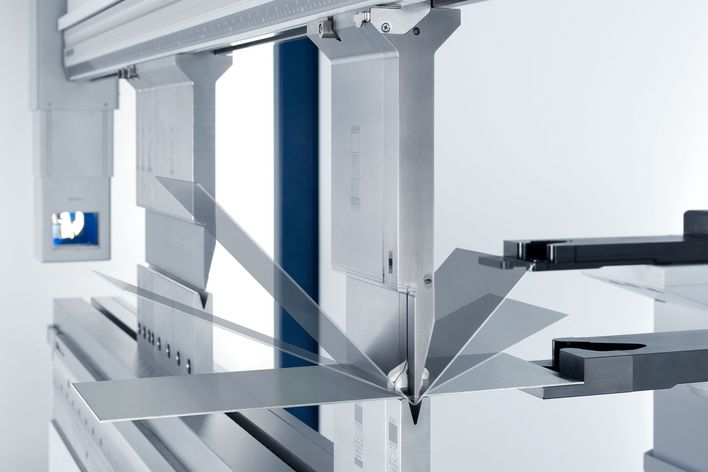

Vinkelmätning med vinkelsensorer
Då vinklar är a och o i bockningsprocessen och kraven här är extremt höga har Hallins valt med vinkelmätning till sina kantpressar. TRUMPF erbjuder som ensam aktör två system för vinkelmätning med vinkelsensorer - ACB Automatically Controlled Bending. Man väljer vid bockningen det system som passar bäst för applikationen. ACB Wireless är ett mekaniskt mätsystem för standardverktygen där sensorerna sitter på diskar i öververktyget och övervakar vinkeln under bockprocessen och lämpar sig bra för detaljer med korta skänklar. Det andra heter ACB Laser och är ett optiskt system som mäter vinklarna med laser.
